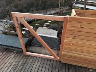

ich baue gerade ein ca 85cm x 100cm Gartentor. Ich habe aus 4cm x 6cm Douglasie einen rechteckigen Rahmen gebaut. Verbindung der 4 Rahmenteile ist jeweils mit einem Dübel plus einer 6x90 Edelstahl Schraube. Auf beide Seiten des Rahmens sollen Rhombusleisten geschraubt werden.
Nun zu meiner Frage: benötige ich noch eine aufstrebende Querverbindung in meinem Rahmen damit sich das Tor nicht verzieht? Oder wird das so schon stabil genug sein?

Querstrebe? Unbedingt, das Teil bekommt ordentlich Gewicht und die Schalung hilft Die bei der Aussteifung nicht weiter.
Wie ist denn die Konstruktion der Eckverbindung im Detail geplant? Schrauben ins Hirnholz drehen ist eher suboptimal.
11.690
schmale Rahmenteile und dann je Ecke ein Dübel und eine Schraube, hört sich nicht sehr vertrauenerweckend an.
Ohne Strebe halt das sicher nicht.

stumpfe Verleimung Lang- auf Stirnholz und ne Schraube, die gerade mal 30mm ins Hirnholz reicht. Das voll bewittert.
Ich leg da meine Hand nicht für ins Feuer.
Bau ne Strebe ein, Bandseite unten, Schlossseite oben. Wenn es denn auseinander geht, später nachbessern.

Ich würde überblatten oder Schlitz & Zapfen bauen. Und dann von jeder Seite einen Blechwinkel drauf.
Und ne Diagonalstrebe nach den Versatzregeln.

Wenn es Dir so auf Präzision ankommt, mach auf alle Fälle ne Diagonalstrebe. Und zwar so rum, dass sie die vom Band entfernte obere Ecke stützt.
Ich würd‘s neu machen. Also zwei Teile kannst Du ja weiter verwenden.

Nein, das hält nicht. Da muss auf jeden Fall noch eine Diagonale verbaut werden, sonst verzieht sich der Rahmen.
Die Diagonale wird immer so eingebaut:
Vom unteren Ecke am Scharnier in die Ecke oben gegenüber.
Lies dir den folgenden Thread von Anfang bis Ende durch. Da wurde das Thema ausführlich durchdiskutiert. Das Tor hat in etwa die gleichen Proportionen:
https://www.woodworker.de/forum/threads/statik-gartentor.135155/#post-1185998

Danke! Entscheidung ist damit gefallen, ich mache die Teile nochmal neu mit überblatten und Diagonalstrebe. Ich hatte die Kräfte und notwendigen Gegenmaßnahmen deutlich unterschätzt.

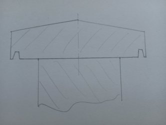

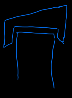

Oben wollte ich mit den Rhombusleisten eine Art Dach bauen: die linke Rhombusleisten kürze ich in der Breite/Höhe, als Leiste oben säge ich eine der Rhombusleisten passend und schraube sie auf den Rahmen. Zwischen Rahmen und oberer Leiste würde ich Klötzchen nutzen. Falls ich feststelle, dass die Witterung die Leisten stark angreift, würde ich ein Kupferdach nachrüsten. Ist der Ansatz okay?
Ich befürchte, so wie du in deiner Skizze die drei Rhombusleisten zusammen leimen willst, wird früher oder später Wasser in die Leimfugen eindringen.
Ich würde entweder die Oberseite der oberen Rahmenleiste einfach schräg schneiden und ein breites Brett drauf leimen, evtl. mit an der Unterseite eingefrästen oder gesägten Wassernuten, oder gleich das Brett mit Blech abdecken. Bedenke aber, dass ein Blech im Sommer tierisch heiß werden kann.
Ich hatte bei meiner vorgeschlagenen Konstruktion auch kein gutes Gefühl. Du hast recht, das sollten wir anders machen. Guter Punkt mit der Temperatur bei einem Blech, zumindest Kupfer ist deswegen denke ich absolut keine Option. Metall würde ich insgesamt glaube ich gerne eher vermeiden.

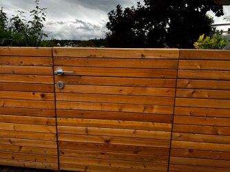

Wir hätten gerne seitlich durchgehende Leisten, also die Rhombusleisten des Hochbeets sollen alle genau im Gartentor durchlaufen (in der Ansicht wie im Foto, die Rückseite ist etwas weniger wichtig). Auch die oberste Leiste soll genauso aussehen. Konstruktiv haltbar muss es natürlich auch.
Könnte ich denn aus einem Lärche Balken, z.B. 10cm x 10cm, so etwas bauen?

Also ein Dach aus einem Stück Lärche, das auf dem Rahmen aufsitzt. Darunter kommen dann von beiden Seiten die Rhombusleisten. Vom Ergebnis wäre das doch optimal, oder? Kann ich das mit meinen Werkzeugen (Tauchsäge mit 50mm max Schnitttiefe, Kappsäge, Oberfräse, Exzenterschleifer) irgendwie hinbekommen?
Edit: Ich würde das Folgendermaßen machen. Zunächst mit der Oberfräse unten am 10cm x 10cm Balken ein Rechteck ausfräsen. Ich schätze ich muss dabei ca 3cm in der Tiefe entfernen. Balken um 90 Grad drehen und nun mit Führungsschiene auflegen den Rhombuswinkel sägen. Gleiches Spiel für den zweiten Rhombuswinkel unten. Jetzt fehlt noch der Winkel fürs Dach. Auch mit dem Balken seitlich liegend mit der Tauchsäge von beiden Seiten. Das reicht immer noch nicht, Rest mit der Japansäge und danach das Dach schleifen. Könnte schon gehen, oder?

warum so kompliziert?
Ein Brett mit 2,5 bis 3cm dicke reicht doch. Unten zwei Nuten einsägen, oder fräsen, damit Wasser abtropft und oben dachförmig abschrägen. Wenn dazu die Schnitttiefe der Säge nicht ganz reicht, ist es auch nicht schlimm, wenn beim "Dach" in der Mitte etwas waagerecht stehen bleibt.

Hallo Ingo,
dieser Teil macht es glaube ich kompliziert: Meine Rhombusleisten sind 68mm. Ich will versuchen, dass das Dach von der Seite betrachtet genau wie die Rhombusleisten aussieht. Daher hätte ich die vertikale Seite des Daches auch gerne 68mm breit mit dem Winkel der Rhombusleiste unten.
