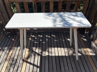

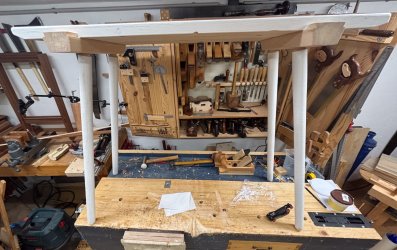

ich habe dieses Jahr sowas hier gebaut, das geht so in die Richtung nehme ich an
Wenn du Interesse hast, messe ich die Dimensionen nochmal nach, aber die Zapfen sind vermutlich 32mm (1¼"). Das ist Fichte und etwas ruckelt das schon, ist aber auch materialbedingt sehr leicht; in Eiche wird das gleich deutlich stabiler sein.
Gruß, David
Genau so in der Richtung hatte ich gedacht.

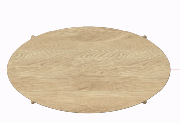

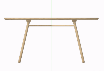

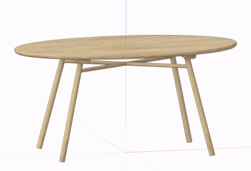

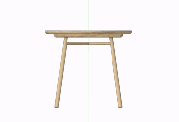

Danke. Hab ich gemacht und die Variante mit den Streben gefällt mir gut, da hier die Aussteifung besser wird. Statt eines Kreuzes als UK, wie er es bei seinem einen runden Tisch macht (https://www.youtube.com/watch?v=KbvGvpPjQGA), würde ich zu Gratleisten tendieren, da das Oval ja wesentlich länger ist als sein Rund und somit nicht hinreichend gegen Werfen gesichert ist, oder? Kreuz sieht natürlich hübscher aus...
Von den Dimensionen habe ich mal mit 38 mm für die Füße und 25 für die Streben gedacht. 15 Grad sind die Füße ausgestellt. Drechselbank geht leider nur bis 68 cm, insofern muss ich mit Rundungsfräser arbeiten und hier bin ich auf 8er Schaft beschränkt bzw. für die TF ist mir für einen neuen Kopf nur dafür der Anschaffungspreis zu hoch.
Anbei ein grober Entwurf. Was meint ihr?

Mir persönlich gefallen nach unten konische Füße immer sehr gut. Hat auch den Vorteil, oben mehr Holz für den Zapfen oder andere Verbindungen zu haben. Und unten kann man ruhig auf 20mm Durchmesser gehen. Oben dann zwischen 30 und 40.
Aber wie gesagt, dass ist meine persönliche Vorliebe.
LG Gerhard
zeig mal ein Bild deiner Drechselbank. Wahrscheinlich kann man da ziemlich einfach eine provisorische Bettverlängerung bauen. Die Belastung ist bei so einem Tischbein ja überschaubar.
Die Diagonalstreben würde ich in zwei Höhen realisieren, so dass beide Stäbe durchlaufen und nur miteinander verschraubt werden.

Sowas kann man auch ohne Probleme auf der Fks mit Schablone machen.
Gefällt mir tatsächlich auch besser, war aber ausdrücklicher Wunsch der Kundin, da konisch schon wieder gewöhnlich sei.
Danke für den Hinweise. Ist ne Midi 2 mit bereits kleiner Verlängerung. Mit deinem Vorschlag kann ich statt der kleinen Guss-Verlängerung auch was eigenes machen, das stimmt, danke.
Merci, ich weiß, was du meinst und wäre auch gut für mich. Jetzt hab ich die Qual der Wahl, ob Schablone für FKS oder Drechselbank-Verlängerung... :emoji_grin:

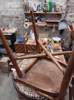

Thonet hat es bei einigen seiner Sessel so wie im Bild gelöst
Danke für das zusätzliche Bild. Denke, ich werde es auch so umsetzen.
