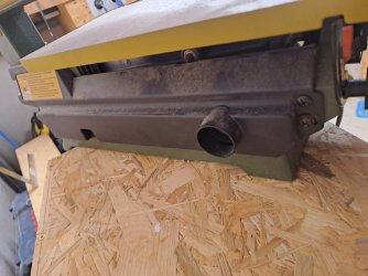

Hallo, unsere Proxxon DSH Dekupiersäge läuft plötzlich nicht mehr an. Sie lässt sich anschalten und man hört das gewohnte leichte Brummgeräusch, allerdings will die Säge nicht Sägen. Hat hier jemand ev. einen Tip wonach ich suchen könnte oder gibt es bekannte Schwachstellen bei dem Modell?
Beste Grüße und vielen Dank schon mal!

Wenn es brummt wird der Motor blockiert, eventuell ist das Sägeblatt zu stramm eingespannt, das hatte ich auch schon mal. Versuch mal ob die Säge ohne Sägeblatt normal läuft.

Hallo, leider nein. Sie läuft auch ohne Blatt nicht an. Aber das Geräusch könnte schon nach einer Blokade klingen…

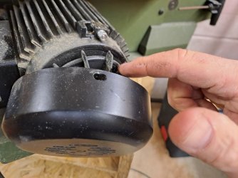

Dann kannst du entweder mal den Absaugkasten abbauen und prüfen und ob sich vielleicht am Exzenter was verklemmt hat oder den Schutz vom Lüfterrad am Motor abbauen und prüfen ob er sich von Hand drehen lässt.

Der Motor bzw. Das Lüfterrad lässt sich frei dreheh und unter dem Absaugkasten scheint auch alles ok zu sein. „Von Hand“ funktioniert die Maschine.

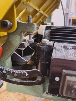

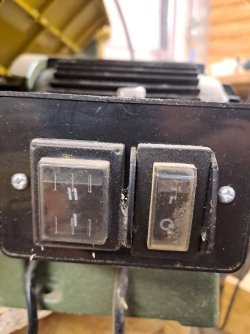

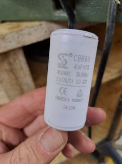

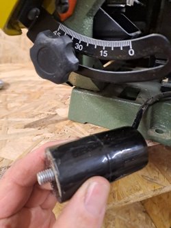

Falls es der Kondensator ist, lassen sich die Maschinen meist anschubsen.

Hallo, ich habe den Kondensator grade getauscht. Daran hat es leider nicht gelegen. Nur ein Brummen zu hören, aber leider schreitet die Säge nicht zur Tat. Mist. Ist es wohl doch der Motor?
