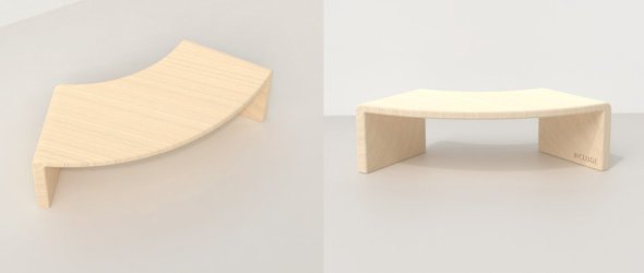

ich suche einen Produzenten für einen Hocker. Das Ding soll aus Vollholz sein, z.B. Birke-Leimholz. Ich denke, man kann die drei Teile an der CNC formatieren, Gehrungen anschneiden, verleimen und dann an der Tischfräse eine Rundung an die Ecken fräsen. Zunächst braucht es natürlich einen Prototypen (bezahlt) und dann würde es um eine Stückzahl von ca. 1000 gehen (die man sicherlich in mehrere Abrufe teilen könnte). Möchte das jemand von Euch anbieten oder kennt eine Firma, die so etwas machen kann?

Brauchst du die fertig montiert? Ich hatte mir beruflich mal 1000 Regale mit div Fräsungen bestellt, die mussten wir selber zusammenstecken. Das war preislich attraktiv da sie sehr kompakt auf Platten geliefert werden konnten.
Das war eine Firma in Norditalien.
4.571
ist eher für Nesting Maschine aber ein paar Maße wären bestimmt hilfreich
Größe vom Rechteck, Plattenstärke, gewünschter Radius (damit man abschätzen kann ob die Verleimung auf Gehrung hält)
11.351
ja, die Maserung ist dem 3 D-Modell geschuldet und soll natürlich so laufen, wie jeder von uns das mit gesundem Tischlerverstand machen würde.
B/H/T ca. 577/160/220mm und die geschwungene Außenkante hat einen Radius von 500mm.
Plattenstärke 18-20mm, je nach verfügbarem Leimholzplattenmaterial. Verleimung wäre m.M. schon notwendig, ich würde so eine Verleimung nicht in die Hand eines Laien geben. Stecksysteme verderben die Optik und man muss schon davon ausgehen, dass auch mal jemand auf dem Hocker steht, auch wenn dieser dazu nicht gedacht ist.

Ich habe für die Firma bei der ich arbeite den Hocker als Biegeteil aus Plexiglas angeboten und weiß daher wie zäh sich die Kommunikation gestaltet. Noch immer ist der Prototype nicht beauftragt, aber ich werde gebeten den Preis für die Produktion von 1000 Stk. auszuknautschen - dabei ist bis dato unbekannt, ob der Hocker überhaupt stehenbleiben würde….

Der bleibt stehen, denn der Überstand ist vom Gewicht her deutlich kleiner als der Rest. Aber Odul schreibt es, Kippgefahr, denn wenn man sich auf den Überstand stell, fliegt man hin!
