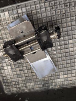

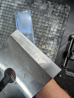

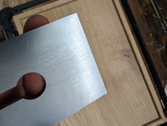

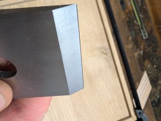

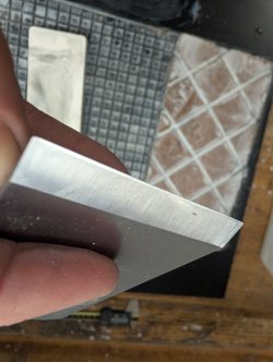

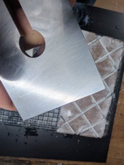

Hallo zusammen, ich habe ein Problem beim Schleifen meiner Hobeleisen. Und zwar habe ich mir kürzlich einen Flachwinkelhobel zugelegt mit zwei O2 Hobeleisen, wobei ich ein Hobeleisen mit einer Mikrofase von 27 Grad angeschliffen habe und das zweite mit einer Mikrofase von 37°.Das Einrichten der Hobeleisen habe ich nach Anleitung von Heiko Rech gemacht, so dass ich die Spiegelseite geplant und abgezogen habe. Außerdem habe ich die Hauptfaser am Eisen erstmalig auf meine Schleifhilfe und deren 25° geschliffen. Beide Aufgaben haben je Eisen schon so etwas 20-30 Minuten Aufwand gekostet. Für das Einrichten finde ich das aber in Ordnung. Anschließend die Mikrofase mit 5-8 Zügen auf dem 6000er Stein angebracht und gut ist.
Hier startet mein Problem. Will ich jetzt die Mikrofase mit dem 1000er Stein wegschleifen um eine neue anzubringen stellt sich das als quasi unmögliches Unterfangen heraus. Ich habe jetzt für das Nachschärfen wieder 30 Minuten investiert (und unendlich häufiges Abrichten des Schleifsteins). Das Problem betrifft beide Mikrofasern - scheint also unabhängig vom Winkel zu sein.
Ich benutze einen Cerax 1000/6000 Kombi Wasserschleifstein und richte mit Klinkersteinen ab. Außerdem nutze ich eine Schleifhilfe von Hongdui.
Ich bin maximal frustriert und weiß nicht genau wo der Fehler liegen kann, da Nachschärfen ja Jetzt keine 30 Minuten dauern sollte.
Ich hoffe hier hat jemand eine Idee was mein problem sein könnte.
Anbei noch Bilder.
Vielen Dank schonmal im Voraus.

Die Spiegelseite dürfte noch feiner poliert sein, das wäre dann Optimimum. Dein Eisen sieht auf der Hauptfase aus wie fabrikneu. Bist du sicher da alles ungeschliffen zu haben?
Mit wie vielen Zügen hast du Mikrofase ursprünglich angeschliffen? Wenn man die so gut auf dem Bild erkennen kann dürfte das mehr als 10 Züge gewesen sein?
Markieren doch bitte mal die Fase mit einem
Edding und Schleife zwei, drei Züge auf dem Stein. Dann siehst du genau wo Material weggenommen wird. Dann kann man das besser eingrenzen.

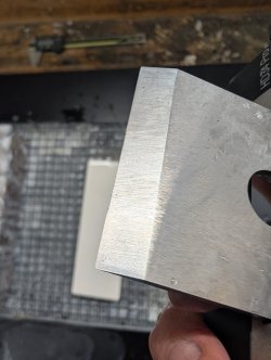

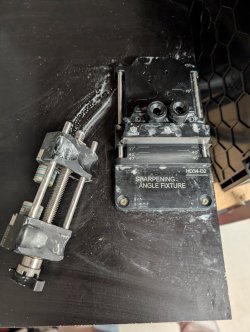

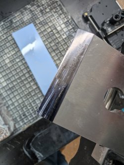

So also hier nochmal die neusten Bilder. Ich hab das mit dem Edding probiert. Der war nach 1-2 Zügen weg. Der Hinweis von Pedder den Stein nur initial abzurichten hat nochmal was gebracht. Mikrofase dann wieder in 8 Zügen angebracht.
Hat jetzt so 15 Minuten gedauert. Immernoch lang aber jetzt kommen wir zu einem Punkt wo ich damit leben kann.
