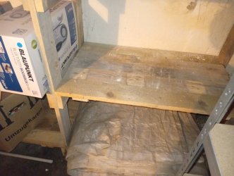

das ist doch ein typisches Anwendungsbeispiel für ein Regal aus Palettenholz.
Wenn du näher dran wohnen würdest, könntest du dir nen Schwung Material dafür bei mir abholen.
Alternativ, Dachlatten und Rauhspund.

Palettenholz, (gebrauchte) Schaltafeln, Dreischichtplatte - erstes Kriterium wäre bei mir Vollholz, zweites Kriterium „was da ist“ bzw. günstig zu beschaffen wäre..
