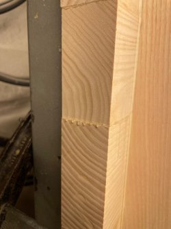

Guten Morgen,
Vielen Dank an Euch Alle für die Diskussion!!
Die Sonne hat nicht direkt daraufgeknallt. Der Tisch steht in einem großen Raum. Fenster recht weit entfernt. Die nicht-betroffene Seite lieg sogar näher am Fenster
Wieso PU? Da gibt es nur subjektive Gründe. Einer ist mein Bestreben immer alles bestmöglich zu machen, oder Gespräche mit anderen Tischlern die mir gegenüber einmal gemeint haben: "Verleimen tu ich alles mit PU, höchstens mal ein paar Dominos mit Weißleim".
Gelernt haben wirs damals ja auch mit normalem PVAC Leim (Das der bei der Fugenverleimung Standard und quasi State of Art ist habe ich nicht gewusst - danke @Mathis für den Hinweis.
Die Langlöcher der "Grat"Leisten sind 24mm lang, bei 8mm Schrauben, die hatten genug Platz.
Vielleicht waren auf der betroffenen Seite die Schrauben der Gratleiste einen Ticken fester angezogen als auf der gegenüberliegenden Seite.
Alle Fugen auftrennen war auch mein erster Gedanke.
Den habe ich aber wieder verworfen. Auf der Unterseite habe ich einige Ausnehmungen für die Stahlteile gefräst. Auch viele Rampa Muffen.
Das würde ich nie mehr genau hinkriegen. Die Rampa Löcher müßte ich sicher alle ausflicken und neu bohren. Auch die schräge Tischkante erschwert das erneute verpressen der Platte (auf die schmale Kante kann ich mit meiner Hydraulischen Presse keinen ordentlichen Druck draufgeben.
Heute hol ich mir das neue Holz und verleim alles mit PVAC Leim.

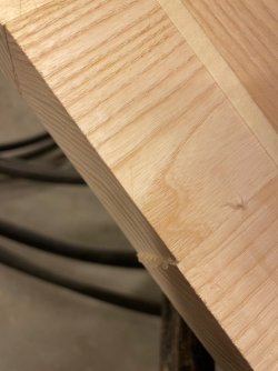

Ich denke auch, das die Verleimung fehlerhaft war,
ob es der PU Schuld war oder ein anderer Faktor ist was anderes.
Aber ich würde Tischplatten im Innenbereich auch mit Weißleim verleimen. PU braucht es da nicht.
Da die Tischplatte dann circa 2,5 bis 3 Monate verleimt war, kann man auch nicht von zu kalten Temperaturen ausgehen.
Der Fehler wird wahrscheinlich bei Dir passiert sein,
ich gehe jetzt nicht davon aus, das der Leim zu alt war. Eventuell ist der zu warm geworden.
Es sieht ja so aus, das die Leimfuge aufgegangen ist.
Also keine Haftung der Leimflächen da war.
Sollten Ausrisse des jeweiligen Gegenstücks an der anderen Seite sein.
Dann war es das Holz.

Das die Verleimung fehlerhaft war liegt nahe aber:
Der Leim wurde frisch gekauft.
Offene Zeit mehr als ausreichend (Würth Pur 70).
Temperatur in der Werkstatt war da ca. 18-20 Grad.
Leimflächen habe ich vorher minimal ! angefeuchtet.
Fugen waren gehobelt nicht geschliffen. und haben gut gepasst (in keinem Falle Spitzfuge).
rel. Luftfeuchte in der Werkstatt 60%.
Habe gerade die Platte abgemessen. Jetzt hat sie 1501,5mm dh. sie ist 1,5mm auseinandergegangen.
Danke!!

Servus, ich sehe das Hauptproblem beim fügen.
Waren die Hobelmesser nicht mehr scharf, gar schartig?
Gab’s am Ende der Bohlen beim fügen einen minimalen Einschlag durch minimal zu tief gestellten Abnahmetisch der Abrichte?
Dann hat man zwar vielleicht noch eine optisch dichte Fuge, der Pressdruck reichte aber in diesem Bereich nicht mehr für optimalen Halt aus.
Gerade so harte Hölzer wollen wirklich sauber gefügt werden, was man bei Weichhölzern noch ausreichend verpresst bekommt reicht bei Hartholz eventuell nicht mehr aus.
Und natürlich ist Weißleim PU vorzuziehen.

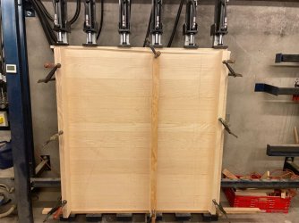

Danke für eure Diskussion!
Die Hobelmesser waren scharf, gab keine Ausrisse, Scharten auch keine.
Vielleicht hab ich einen minimalen Einschlag am Ende der Bohlen gehabt... mir ist zwar optisch nix aufgefallen, aber ich habe gestern die neue Platte hergerichtet und beim fügen ganz genau gegen Licht geschaut. Evt. hats einen Einschlag gegeben das würde ziemlich alles erklären und in kombination mit dem PU leim waren das einfach zuviele Fehler...
Hab das ein bisschen korrigiert und neu verleimt Platte_neu.jpg Platte_neu2.jpg

Auf dem Stirnholzbild sieht es für mich so aus als ob die Fuge nicht dicht sei.
Könnte natürlich nur optisch sein, aber je mehr ich da hinschaue, ich habe das vergrößert, desto mehr festigt sich der Eindruck.
Das wäre natürlich nicht gut.
