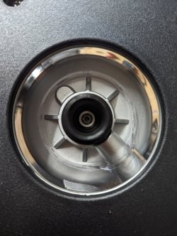

ich hab eine Triton TRA001 mit 12mm Spannzange. Nun hab ich mir einen TORNADO Fraiser Planfräser mit passenden 12mm Schaft dazu gekauft. Jetzt ist mir aufgefallen, dass ich den Schaft gar nicht bis zur "K" Markierung in die Maschine schieben kann, da der Schaft davor schon innen ansteht. Die Spannfläche der Spannzange ist 26,3mm lang. Bis zur Markierung fehlen ca. 8mm. Selbst wenn der Fräser tiefer in der Maschine wäre, es würde ja immer nur auf der verfügbaren Fläche der Spannzange gespannt.
Hatte schon jemand ein ähnliches Problem ? Kann man das so benutzen oder können so dann evtl. zu viel Vibrationen oder Schwingungen entstehen?

Sind 12mm Schaftdurchmesser oder meinst du die 8mm "Schaft-Überlänge" :emoji_wink:.
Wenn dieser eh nur für diese Maschine gekauft wurde, würde ich den Schaft um die 8mm kürzen.
Bei mein CNC HF-Spindel auch so, habe den einen Fräser jedoch nich gekürzt, da primär für die Festool OF1400. (Benutze den dann aber auch nicht auf der CNC).
Gruß Matze

Jup den Beitrag kenne ich. Hatte ich auch gelesen vor dem Kauf. Im Endeffekt wurde da IMHO aber auch keine wirkliche Alternative genannt ?
Der Tornado schien mir da aber immer noch etwas sinniger als die nochmal die Hälfte günstigeren Fräser mit nur 8mm Schaft :emoji_thinking:.
Solange man sich an das hält was in dem anderen Beitrag bei Post #62 steht und die 8mm "Überlänge" nun kein Problem darstellen bzw. Notfalls gekürzt werden könnten, sollte das doch klar gehen.
