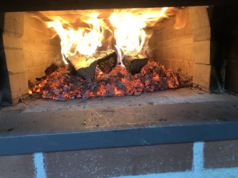

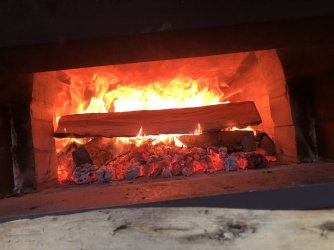

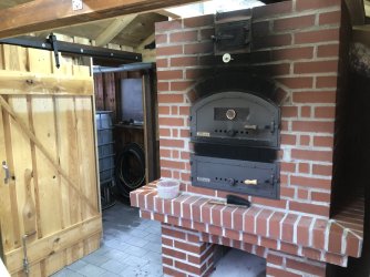

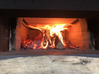

Hi!
Das ist der erste Eindruck, verständlicherweise, aber war nicht so. Ich hab 10-12 Tage trocknen lassen und dann langsam mit Heizlüfter dann Teelichtern, dann mit dem Gasbrenner, dann kleinem Feuer bis hin zu großem Feuer und hohen Temperaturen aufgeheizt. Du glaubst nicht wie viel ich hier nachgelesen habe und mich informierte. Wenn einer einen Pizzaofen baut und sagt er hatte nie Risse bekommen, dann lügt er!
Ich hab die Erfahrung auch machen müssen und hab es geschafft. Ich weiß woran es lag, hab es geändert, Lehrgeld bezahlt und bin jetzt mit dem Ergebnis mehr als zufrieden!
Andi

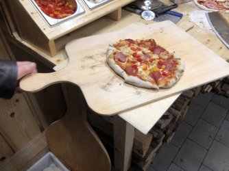

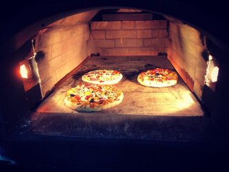

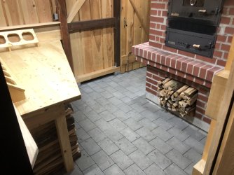

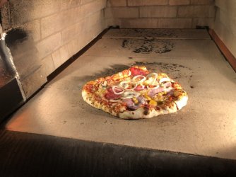

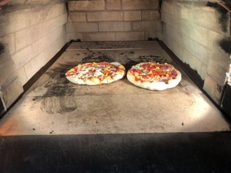

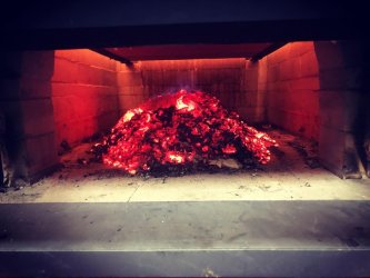

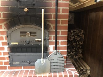

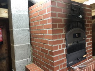

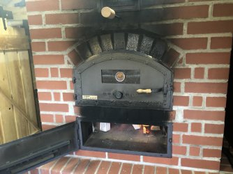

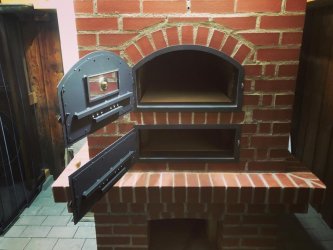

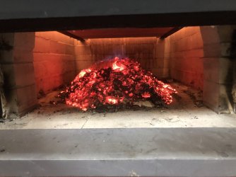

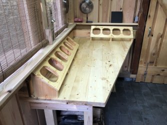

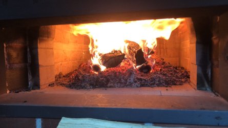

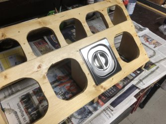

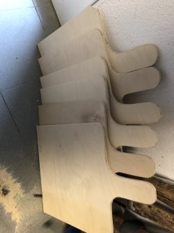

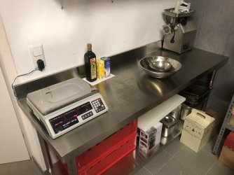

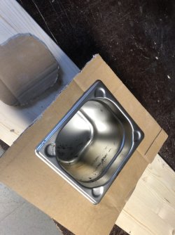

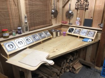

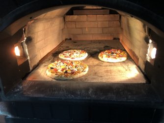

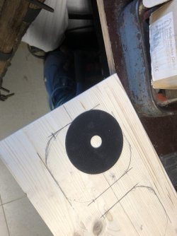

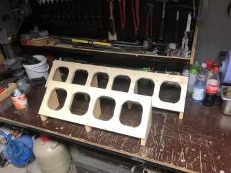

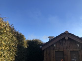

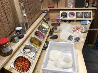

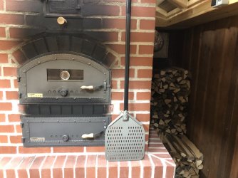

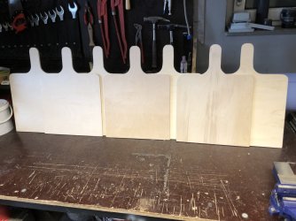

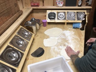

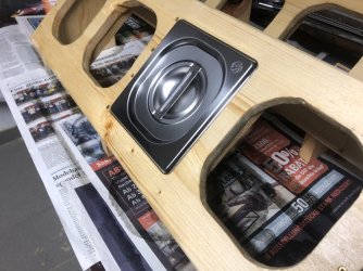

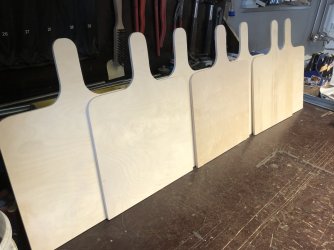

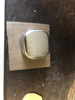

Hier noch ein paar Bilder zum Abschluss…
IMG_9858.jpeg IMG_9875.jpeg IMG_9856.jpeg 1447B9AF-E596-4905-B51B-B7F2490EDCD0.jpeg C142A835-C7A7-401F-AA35-6D26F6C66BF1.jpeg BFDCEA68-717F-4B27-ADC3-1A6CD6B81B4E.jpeg IMG_9687.jpeg IMG_9663.jpeg IMG_9780.jpeg IMG_9783.jpeg IMG_9793.jpeg IMG_9790.jpeg IMG_9801.jpeg
IMG_9858.jpeg IMG_9875.jpeg IMG_9856.jpeg 1447B9AF-E596-4905-B51B-B7F2490EDCD0.jpeg C142A835-C7A7-401F-AA35-6D26F6C66BF1.jpeg BFDCEA68-717F-4B27-ADC3-1A6CD6B81B4E.jpeg IMG_9687.jpeg IMG_9663.jpeg IMG_9780.jpeg IMG_9783.jpeg IMG_9793.jpeg IMG_9790.jpeg IMG_9801.jpeg 5630BDDB-9583-4233-8313-649F71D9D2C2.jpeg
Falls jemand noch Details oder anderes wissen wollte darf er sich hier gerne melden.
Bisher gab es ja noch nicht viele Fragen oder zusätzliche Beiträge.
Das bin ich aus anderen Threads garnicht gewohnt. :emoji_wink: :emoji_wink: :emoji_wink:
Liebe Grüße an alle!!!
Andi

Du hast oben geschrieben, dass du weißt was der Grund für die Risse war. Was war es denn?
andibarth
13. Januar 2023
2.177
BW
Mein Respekt für deine ganzen Projekte. Ich sollte die mal meiner Freundin zeigen, dann hätte sie sich nicht beschwert, dass ich mir einen bescheidenen Ooni Pizzaofen gekauft habe mit ein wenig Zubehör. Eigentlich kann man deine Vorstellungen als Rechtfertigung für alle Anschaffungen nehmen :emoji_slight_smile:
Das kannst du gern an deine Frau weitergeben.
Falls du noch mehr Druckmittel brauchst, dann meld dich einfach bei mir. Bin immer zu solchen Taten bereit!!!
Der Fehler war das ich den falschen Mörtel bestellt und verbaut hatte. Hab doch erzählt das der Ofen größer wurde, somit mehr Steine und Mörtel benötigt wurden und ich hab nicht aufgepasst und den falschen bestellt.
Dieser hat nicht keramisch abgebunden und das war der Grund warum die Rückwand nicht gehalten hat.
