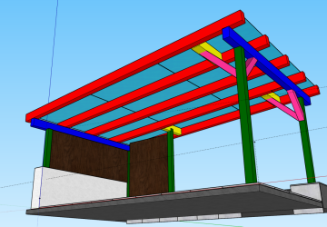

Ja stimmt hinten kann ich so auch, wobei dahinten wären mir sogar H-Anker egal, weil wie du schon geschrieben hast, da wird eine Wand kommen.
Windschutz und vorrangig auch damit das ganze eine gewisse Steifigkeit bekommt.
@Küstenharry
Ah Stabdübel - kannte ich noch nicht, dh ich bohre die Stiehle da ein 10mm Loch oder was auch immer, gebe dann so einen 10mm Eisendübel rein, und könnte die verschlüsse dann noch mit holz wieder zumachen, dann sieht man nichts? - so gemeint?
Bei den Pfostenträger mit Dorn, sind aber die meisten ohne solchen Querbohrungen was ich gesehen habe

Ah okay super danke die schauen ja schon ganz passend aus :emoji_grin:
so wären nun die Kopfbänder auch drinnen
Bohrständer habe ich auch gefunden das sind die "Bohrständer für Schlangenbohrer" ist aber mit 260Euro für 320mm fraglich ob es sich auszhalt da doch nicht so universell einsetzbar wie der von Wabeco
Hinten kannst du auch noch ein Wechsel machen und ein Kopfband bringen.

Danke noch mal an alle glaub sollte jetzt so halbwegs passen vom Design her.
2 Fragen noch - die Pfostenhalter die richtig gut stabil aussehen, sind nicht höhenverstellbar.
Ich würde dann nicht höhenverstellbar verwenden.
Die Stiele reingeben, provisorisch ausrichten mit Latten das die gerade sind, dann mit dem Laser alle anzeichnen wieder raus und schneiden - spricht was dagegen außer das es Arbeit ist?
2. Die Kopfbänder müssen nicht so große Dimensionen haben wie die Pfetten (12*22) oder Sparen (10*26) oder?
Ich hab es bei uns so gemacht. Laser aufgestellt, auf 1 m Höhe, jeweils den Meterriss auf den einzelnen, eingesetzten Pfosten übertragen und dann alle Anrisse von diesem Meterriss aus gemessen. Klappt einwandfrei in absolut schwindelfreier Höhe :emoji_wink:
Die Kopfbänder müssen nicht unbedingt die gleichen Dimensionen haben. Ich habe es bei uns trotzdem so gemacht, weil ich den Verschnitt nutzen konnte.
Mit dem Laser ist genau richtig, habe ich bei nicht verstellbarer Höhe auch so gemacht.
Die Kopfbänder können etwas schmaler als Rahmenholz und Stiele sein, solange du keine Dachlatten nimmst geht das schon in Ordnung.
