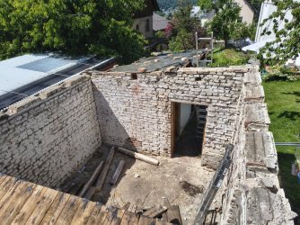

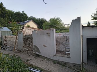

Foto, ja, ich kann was einstellen, aber das hilft vermutlich nicht. Aktuell ist hier noch nichts aufgemauert, sieht aus wie Abbruchhaus :emoji_wink:
monoceros84
2. Februar 2021
135
Chemnitz
Das ist der aktuelle Stand. Links, wo eine Mauer schon weggebrochen ist, kommt ein alter Anbau weg und das Dach steht dort dann 2m über und wir abgestützt.
Die Mauer der Vorderansicht wird wie erwähnt mit 4-5 Reihen wieder aufgemauert, nachdem wir hier die Stürze rausgehauen und das eine Fenster zugemauert haben.
Blick von oben von vor 2-3 Wochen. Die Mauerkronen sehen inzwischen etwas anders aus (links/hinten begradigt, rechts/vorn erstmal halb abgerissen wie im obigen Bild zu sehen).

...na ja, in Deinem Eingangspost hast Du halt nur die oberen vier Reihen angesprochen.
Eine Verankerung in den oberen vier Reihen würde aber imho - bspw. auch in Bezug auf Windsog - keinen wirklichen Unterschied machen. Wenn Dir ein Sturm das Dach anhebt, wird es egal sein, ob die Pfetten ein paar Ziegel mehr mitnehmen. :emoji_wink:
Dass das ganze Dach "abrutschen" könnte, da hätte ich auch eher weniger Bedenken und würde da dem Maurer folgen.
Ob Du Vertrauen zu Deinem Mauerwerk hast, kannst letztlich nur Du entscheiden. Gemeinhin plant man Gebäude ja aber schon mit einer Haltbarkeit von mehreren Jahrzehnten. Allerdings ertappe ich mich inzwischen auch manchmal beim Gedanken, dass mir das in einigen Jahrzehnten so piepegal sein dürfte. :emoji_wink:

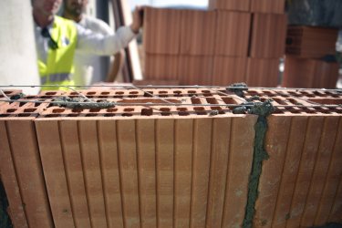

Was meint ihr mit bewehrter Fuge
Siehe Bild im Anhang.
Auf der obersten Reihe Bewehrung wie im Bild aufbringen (Bewehrung darf nicht direkt auf den Stein gelegt werden)
Dann mit Zementmörtel die Fuge ausbilden.
Es kann links und rechts eine provisorische Schalung in Waage angebracht werden, dann klappt es mit der Höhe sehr gut.
Es geht aber auch ohne, ist eine Übungssache.
Darauf kann die Schwelle aufgelegt werden.
Eine Frage noch, hast du mal gemessen ob die Wände wo die Schwellen rauf kommen halbwegs parallel zueinander sind?
Würde mich mal interessieren.
Ich sehe bei dem Mauerwerk kein Problem was man nicht lösen könnte.
Ich persönlich liebe solche Bauten!
Da jucken mir schon wieder gleich die Finger.
Bisher nicht, jetzt hab ich's aber :emoji_wink: Die laufen auf den knapp 5m um etwa 8-9cm aufeinander zu. Unten und oben aber identisch, also vertikal parallel stehen zu immerhin.
Danke für die motivierenden Worte. Ja, ich glaube auch, da gibt's deutlich schlimmere Bauwerke. Der Anbau, den wir weggerissen haben, war sowas. Der war über 100 Jahre alt, statt Mörtel nur noch Lehm zwischen den Ziegeln, alle Wände nach innen gedrückt, Ameisennester in der Wand usw. Deswegen wurde der zurückgebaut und wir ersetzen ihn einfach durch ein Vordach.
Jetzt wird's interessant.
Grundsätzlich gilt das Traghölzer parallel zueinander und in Waage laufen sollen.
Das hat dann den Vorteil das alle Sparren gleich gearbeitet werden können.
Man fertig einen sog. Muster- oder Lehrsparren und passt diesen auf die Traghölzer an.
Sitzt der gut kann man alle anderen Sparren mit diesem Muster bzw dieser Lehre herstellen.
Jetzt kommt der Vorteil wenn beide Mauerkronen glatt gestrichen sind.
Deine Traghölzer sind 18cm breit.
Eine 24er Wand logischer Weise 24cm
Es gibt also Spielraum um das ganz zu vermitteln!
Ziel muss es sein 2 parallel zueinander laufenden Traghölzer zu haben.
Und das bekommt man bei dem Spielraum und der leichten Abweichung bei dir locker hin.
Mache an der vorderen Mauerkrone einen durchgehen Schnurschlag.
Dann zur anderen Krone hin messen parallel einen zweiten machen.
An diesen Schnurschlägen werden die Traghölzer angelegt.
So mache ich es zumindest.
Habe ich alles selbst durch.
Ja alles hat irgendwann sein Ende.
Mein Anbau ist von 1925, ähnlich wie deiner nur ohne Ameisen.
Haben wir alles hinbekommen, aber ich will nicht weit abschweifen mit den alten Kriegsgeschichten :emoji_slight_smile:
