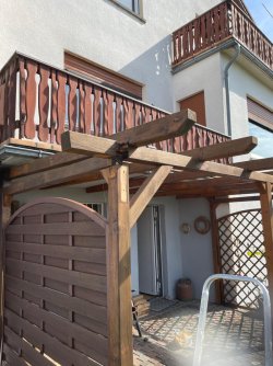

Insgesamt zur Situation: Das ist die Pergola im Garten vom Opa. Wie alle hoffen wir noch auf ein langes Leben es ist aber auch klar, dass das Ding nicht nochmal 20 oder 30 Jahre halten muss. Auch sind die zeitlichen Ressourcen sehr begrenzt und stationäre Maschinen sind auch nicht vorhanden. Es muss also nicht ausgefeilteste Kunstwerk werden sondern praktikabel umzusetzen sein.
Die Pergola an der Hauswand ist gar nciht das Problem, von da beginn aber eine Holzkontruktion in L Form in den Garten. Mehrere senkrechte Träger und oben 2 Querbalken. Stehende Balken haben Zapfen, die Querträger haben Schlitze von unten. Also für den Konstruktiven Holzschutz eigentlich gut. Zwischen A und C sind Kopfbänder verbaut, zwischen A und B nur so Alibistücke (siehe Bilder weiter unten).

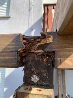

So sieht der Balken 1 an der Ecke A derzeit aus:

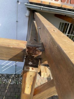

Jetzt zu Ecke B:
So sieht es aus, nachdem wir Balken 2 entfernt haben:
Und eine Gesamtansicht der Ecke
7.116
Wenn es nur zur Not für ein paar Jahre halten soll, seitlich oder oben Kanthölzer aufdoppeln. Dazwischen wird sich die Feuchtigkeit aber umso mehr stauen und zu weiterer Fäulnis führen.

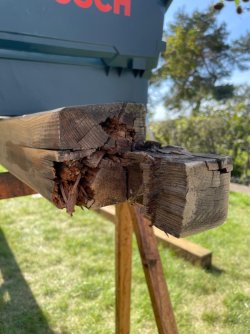

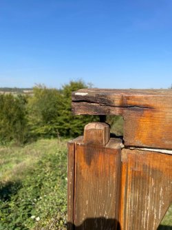

1. Der Querbalken 1 ist ausgebrochen, dieser umschließt eigentlich den Zapfen an Ecke A.
(Bild 2 zeigt den Ausbruch, Bild 3 den Zapfen)

Ich glaube, ich würde Quick&Dirty einen zweiten Querbalken auf vor den kaputten setzen und großzügig verspaxen. Nach unten abfangen mit senkrechten, kürzeren Balkenstücken, die am unteren Ende etwas "verziert" sind mit einem Balkenkopf oder einfach abschrägen.
Wenn du willst, kannst du noch mit PU-Leim dazuleimen. Dann kräftig streichen.
Das sollte problemlos 5 Jahre halten.
Nachtrag: Über den Löchern würde ich ein Stück Blech oder Dachpappe dazulegen.

Ich würde die morschen Stücke rausschneiden und ein neues in Form einer Überblattung einsetzen. Bei den waagerechten Balken z.B ein gerades Blatt diese noch mit Dübeln von unten gesichert, oder noch zusätzlich die Brüstungen im 45° gesägt. Anspruchsvoller wären z.B. noch Gerberstoß oder abgesetzter Zapfenstoß. Alles mit D4 Leim verleimt und evtl. mit Dübeln/Schrauben gesichert.
Bei den senkrechten Balken könnte man das neue Stück mit einer Anchäftung verbinden.
