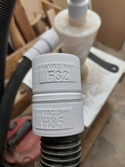

Man kann auch einen H35 probieren.
Genau das habe ich heute gemacht. Hab nen H35 gedruckt und was soll ich sagen, das Teil passt absolut perfekt und ist dicht. Der H36 war einfach etwas zu groß für den Schlauch. Leider hat das Filament nicht mehr gereicht und ich muss noch Mal drucken aber das ist ok. Jetzt weiß ich zumindest, dass die Dinger passen.

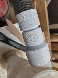

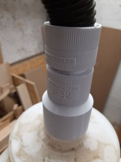

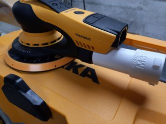

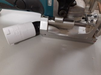

So, mein Projekt ist jetzt quasi abgeschlossen. Es fehlt zwar noch ein Adapter für die kleine Makita Oberfräse, den werden ich demnächst aber generieren und ausdrucken.
Anfangs hatte ich das Problem, das die Male nicht in die Female gepasst hatten.
bei @odul ging das z.B. problemlos.
Daraufhin hatte ich die Female Teile etwas vergrößert und es ging.
Musste dann das Filament wechseln, weil es ausging. Bei den neu gedruckten Male Adaptern hats dann nicht mehr gepasst, weil sie zu viel Spiel hatten. Furchtbar! Also habe ich alles mit dem neuen Filament gedruckt, ohne Anpassung der original Druckdateien und siehe da, es hat gepasst.
Wieder was gelernt. Mein neu gekauftes Filament hat also einen guten Job gemacht und mit dem alten Filament gabs eben die Problematik bei der Passgenauigkeit. Keine Ahnung woran sowas liegt. Verändert sich das Filament nach längerer Standzeit oder ist die Qualität ein Kriterium? Letzteres wahrscheinlich schon. Wie auch immer, ich habe auch da wieder was dazu gelernt.
