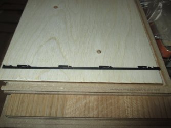

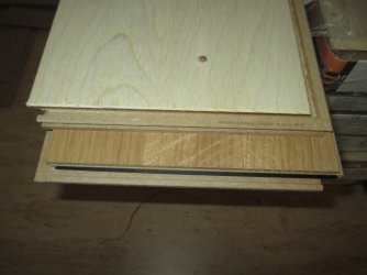

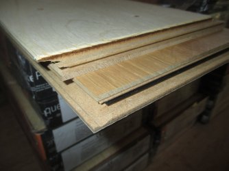

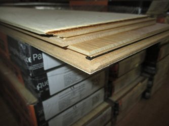

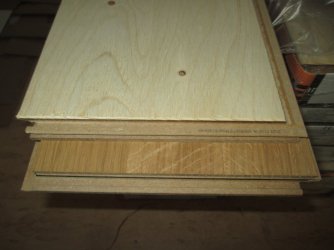

ich habe angefangen, mein Parkett zu verlegen. Bei den stirnseitigen Verbindung habe ich gestutzt Die sieht so aus:
Längs schnappen die Paneelen wie gewohnt ineinander. Aber an den Stirnseiten legen die sich nur aufeinander.
Schiebt man die nächste Lage ein, so wird eine Mini-Kunststofffeder "ausgefahren"
Das Parkett ist von Meister. Längs fügt sich das Parkett topp ineinander. Da fühlt man null Übergang.

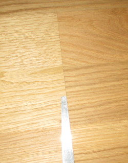

Stirnseitig haben die Stöße bis zu 0,15mm Höhenversatz - bei bisher verlegten 13 Brettern.
Von daher frage ich mich, ob das so eine topp-Lösung ist mit diesen Kunststofffederchen.
Hat das schon mal jemand verlegt?

Ja, so sahen meine auch aus. War keine Anleitung dabei? Da würde das bei mir erklärt. Fand es ohne auch etwas verwirrend/unklar. Längst einhaken und bei 45°halten. Dann ganz nach links zur Stirnkante schieben bis zur Vorherigen. Dann runter drücken, bis es ein hörbares klicken gibt. Da hat sich dann die Plastiklippe eingehakt. Wenn zu schwer geht nochmal lösen. Habe die auch mal mit dem Fuß aufeinander gedrückt, wenn es schwer ging.

0,15mm sind ja nicht die Welt. Wie sahen eure Stöße aus? KÖNNTE mir halt vorstellen, dass es reicht, dass sich bein drüberlaufen eine Socke verhakt und irgendwann mal Hlozsplitter rausreißen. Da fehlt mir einfach die Erfahrung.

Manche beim Drüberstreichen fühlbar. Aber ausgerissen ist da noch nie etwas, den ersten Boden dieser Art (Nutzschicht 3,5 mm Esche) habe ich vor 11 Jahren verlegt. Ist ein Wohnzimmer, anfangs krabbelten da Babys rum, heute poltern Grundschulkinder da durch.
Keine negativen Erfahrungen durch nicht ganz präzise Stöße.
Edit: Stöße sind nicht gefast.
Das System kenne ich nicht, habe aber wohl viel Erfahrung beim Verlegen.
Alles was ich im stehen nicht sehe zählt nicht, alles was beim Laufen mit Socken nicht stört zählt auch nicht. Also normales gehen, nicht wischen mit dem Fuß.
Etwas wird sich das auch noch legen.
Hilft dir jetzt nicht wirklich, aber 0,15mm würd mich nicht interessieren. Da du Massivholzdecklagen hast, ist ganz klar, dass da an den Hirnstössen da ab und an mal was ist.

Ich habe bei mir auch ein Parkett mit solch einem Kunststoffschieber verlegt, aber von Kährs. Die Verbindung nennt sich Woodlock. Dazu gibt es als Verlegehilfe einen ins seitliche Profil passenden Schlagklotz. Mit diesem wird der Kunststoffschieber ganz eingedrückt und zieht dann den Stoß der Stirnseiten richtig zusammen. Vielleicht gibt es für dein Parkett ja auch so eine Verlegehilfe.
