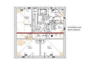

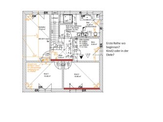

ich bräuchte bitte euren Rat, und zwar haben wir bereits den Parkett im EG verklebt, hat soweit auch gut geklappt (rel. einfacher großer Raum). Im OG geht es jetzt weiter, scheint mir aber komplizierter zu sein, da mehrere Räume. Es ist geplant, das Parkett auch hier durchgehend zu verkleben ohne Übergangsprofile. (längste Strecke max. 10m)
Beim parkett handelt es sich um "Nut/Feder" Verbindung, die einfach zusammen geschoben wird. Kann also auch gut rückwärts verlegt werden.
Speziell hier bin ich mir nicht sicher, wo man am besten mit der ersten Reihe beginnt.
Startet man in so einem Fall zentral aus dem Flur oder aus einem Zimmereck?
Habe im Anhang den Grundriss rein und die Gedachte Position der ersten Reihe rot markiert. Der Parkett kommt in alle Räume, außer Bad.
Vielen Dank für Tipps!

ich würde in der Mitte beginnen, also da wo das Parkett durch drei Räume geht, oder wie eingezeichnet im Flur. Auf jeden Fall nach den ersten 3-5 Reihen eine Pause machen, bis diese fest sind, sonst hast du schnell einen Knick im späteren Verlauf.

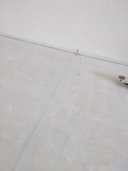

Hallo Little John,
vielen Dank für die schnelle und vor allem hilfreiche Antwort! Diese Idee hatte ich noch nicht.
Ich hoffe ich habe es richtig verstanden, im Anhang dann gedachte Position der ersten Reihe wieder in rot. Wäre es so korrekt?
Dazu habe ich dann noch diese Fragen:
- Ausrichtung der Dielen der ersten Reihe erfolgt nach Augenmaß oder gibts da bessere Möglichkeiten für weniger geübte?
- Idee : Ich könnte eine Schlagschnur vom einen zum anderen Ende quer durch die 3 Räume spannen und die Dielen dann anhand der Markierung ausrichten. So sollte sichergestellt sein, dass die Dielen in einer Flucht liegen. Was denkst du dazu?
- Nach der ersten Reihe mache ich dann am besten ein paar Stunden pause, damit die Dielen beim weiterarbeiten nicht mehr verrutschen können?

Speziell ob ich den Beginn wie eingezeichnet (erste Reihe komplett quer durch) so richtig verstanden habe
21.083
ich würde mal eine Reihe wie im Bild trocken legen und dann ausmessen/ ausrechnen wie es in den einzelenen Räumen/ Ecken und Kanten ausgeht. Also so das man nirgends einen sehr schmalen Rest zuschneiden und reinfrimeln muss.

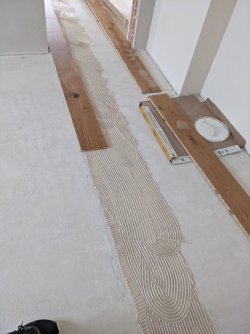

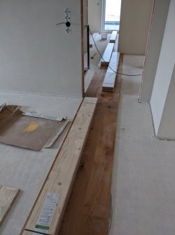

Servus, wenn man wie bei dir nicht von einer Wand weg arbeiten kann empfiehlt es sich erst mal zwei Reihen im Halbverband zu kleben, so richten sich die Dielen gegenseitig in die Flucht.
Gegebenenfalls die Fuge mit geeigneten Klebeband sichern.
Wenn man gleich weiter verlegen will kann man das ganze mit Latten/ Brettern gegen die Wand abspreizen.
Sicherer ist es aber, vor allem wenn man wenig Erfahrung hat, das man es erst mal über Nacht trocknen lässt und dann weiter verlegt.
Überschüssigen Kleber an den Kanten gründlich entfernen.

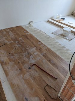

Hallo an alle,
hat zwar etwas gedauert mit der Ausrichtung der ersten Reihe aber dann hat's doch ganz gut geklappt. Speziell als dann die zweite dazu kam, wurde es doch sehr gerade.
Im Anhang ein paar Eindrücke von heute, falls es wen interessiert
Die Schnur habe ich einfach über zwei Schrauben in der Estrich randfuge gespannt.
Erste zwei Reihen passten genau durch die Türöffnungen, die dritte habe ich dann noch dazu gelegt und es war Ende!
Vielen Dank soweit

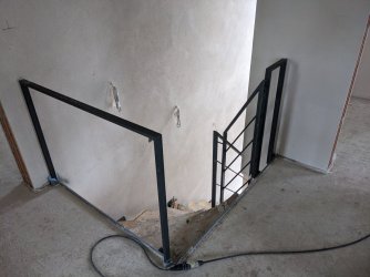

Eine Frage ergab sich heute doch noch. Der Parkett ist leider um ca 5mm höher als die Fliesen und das Treppenabschlussblech.
Was macht man in so einem Fall?
Sollte wahrscheinlich irgendeine Art von Schiene rein oder?
Im Bild im Anhang habe ich mal einen schmalen Parkettstreifen neben den treppenabschluss gelegt.

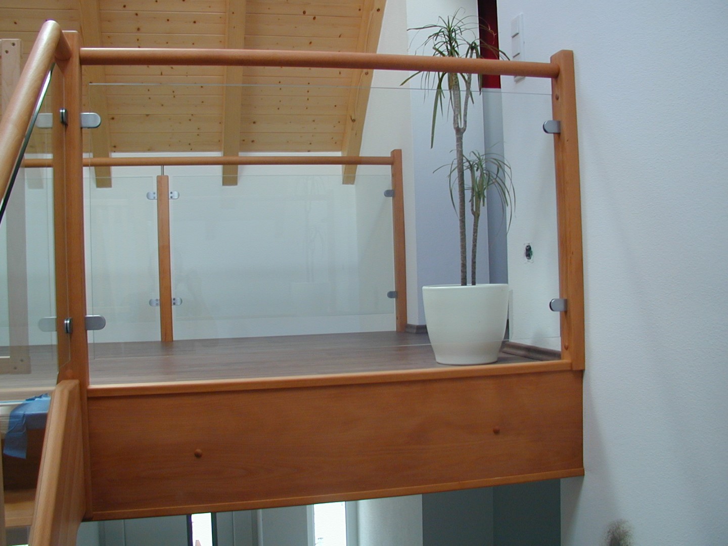

meist braucht es ja auch noch ein Treppen- bzw Brüstungsgeländer. Könnte man dann so wie im verlinkten Bild lösen.
Hab mal ein Bild eines Forums Kollegen "geklaut" https://up.picr.de/42752965dh.jpeg
bzw hier eine Ansicht ins Treppenauge. Man kann auch den Stahl mit Holz verkleiden.

So, vielen Dank für euer Feedback!

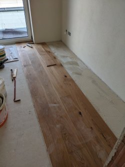

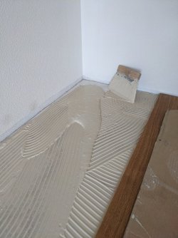

War heute motiviert, also ab Mittag zur Baustelle und weiter gelegt. Habe in den 6 Stunden knapp 15m² gelegt, fühlt sich für mich schleppend an. (Schlafzimmer 3/4 fertig und Büro halb). Musste viel sägen, dann hatte ich Probleme mit Kleberspritzer und zu viel Klebermenge (Raumende). Also wieder zurück in den Eimer geschaufelt...
Ich muss sagen da gehört schon etwas dazu den Kleber richtig zu handeln. Körperlich merke ich langsam die Tätigkeit auch (und das bei noch knapp U30), Knieschoner wären eine sinnvolle Investition. Respekt vor jedem der das täglich macht.
Zumindest maßlich ging es gut raus, hatte über die hintere Schlafzimmerwand auf die länge nur ein par mm abweichung (könnte auch vom Putz kommen), d.h. erste Reihen sind gut ausgerichtet.
Im Anhang ein paar Bilder von heute.
Zum Treppenübergang: --> auch ein Bild im Anhang
- das Stahlblech sollte so bleiben, würde ich ungern verkleiden
- Die Stahlrahmen oben erhalten noch eine Glasfüllung
- wie befestigt man ein solches Übergangsprofil, wird das im Spalt verschraubt oder einfach mit verklebt?

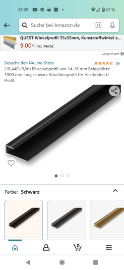

Evtl geht so etwas? (Bild im Anhang)
Ich hätte es dann so geplant, dass ich mit der Tischkreissäge am Parallelanschlag ca 2mm von der parkettnutzschicht abnehme, damit die Leiste bündig mit dem Boden wird und nicht aufbaut.
Was denkt ihr?

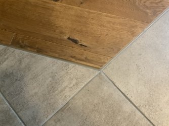

Wenn ich das richtig verstehe stößt du mit dem Parkett an das Stahlblech.
Ich würde 3-5mm Luft lassen und dann mit einem passenden Silikon ausspritzen.
Haben wir im Übergang Parkett (verklebt) und Fliesen gemacht. Ist jetzt 6 Jahre her und ich würde es immer wieder so machen.
Muss aber auch zugeben, dass ich noch nie ein Freund von irgendwelchen Profilen war.
Hier noch ein Bild zur Verdeutlichung:
Vor dem Verlegen anfasen hilft für das Silikon und kasschiert auch Unebenheiten. Hinterher anfasen ist eine blöde Arbeit. Woher ich das weiß…:emoji_thinking:

Als Übergang vom Treppenblech zum Parkett werde ich jetzt vorerst so eine Leiste drauf kleben. Höhenunterschied ca 5mm, dafür passt dieses Profil.
