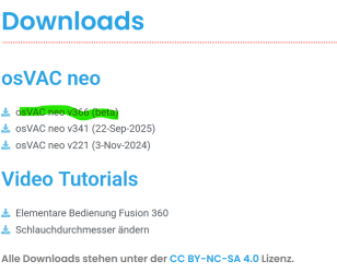

Hallo Uwe,
du musst die f3z Datei in Fusion öffnen und dann nach deinen gewünschten Anpassungen Exportieren als Netz. Auf oduls Homepage findest du auch eine Knowledge Base, dort stehen die grundsätzlichen Dinge beschrieben zum Import und Export von Daten.
MuL3D
19. Februar 2025
5
Bin zwar ebenfalls neu, aber ich hoffe es richtig zu erklären. Um eine Datei F32H32 zu erstellen bräuchtest du das Programm Fusion und zusätzlich das addon Parametric Text. Meines wissens, bitte korrigiert mich gerne wenn ich falsch liege, ist eine f3z datei eine fusion projektdatei. Wenn du die F3Z Datei mit Fusion öffnest, hast du oben links im Programm einen Button der aussieht wie ein '' Blatt Papier '' da gibt es die Auswahl 3D Drucken und dann kannst du die Datei als STL Binär oder 3mf speichern. Gruß Marco

Am einfachsten wäre es wahrscheinlich, wenn er sich den heise Artikel über osVACneo kauft. Dort ist quasi eine Schritt für Schritt Anleitung beschrieben. Das sind gut investierte 12 Euro (ich meine das war der Betrag, es können auch 11 gewesen sein).
