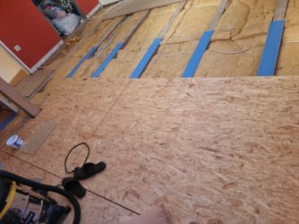

Sooo,
Die balken sind 50-60cm auseinander und 9cm breit.
Auf die Balken kamen jetzt 10mm Randdämmstreifen.
Dadrauf 22mm OSB Platten. Kurze Stöße enden jeweils aufm Balken. Lange Stöße hängen.
Längs zwei Platten. Quer werden es 5. Also insgesamt 2x5 Platten, im Maß je 250x125cm
Zwischen den Stößen etwa je 5mm Abstand.
Halber Dachboden ist verlegt. Es knarzt nix.
Unterschied wie Tag und Nacht.
Auf die OSB Platten kommen jetzt 5mm Trittschalldämmung und Laminat.
Die alten Spanplatten waren furchtbar verlegt. Nut und Feder hingen einfach zwischen den Balken und waren nicht verleimt.
Besten Dank für Eure Hilfe!

Verschraubt mit 5x60mm halbgewinde schrauben, recht großzügig und immer leicht schräg über kreuz in Balken rein.
Wird schon halten :emoji_wink:
Ich bin soweit zufrieden!
