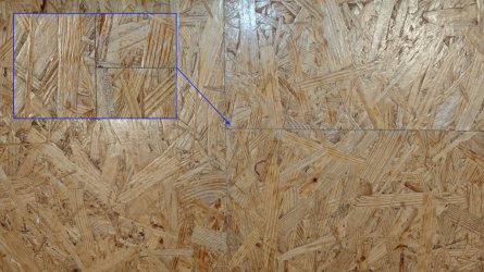

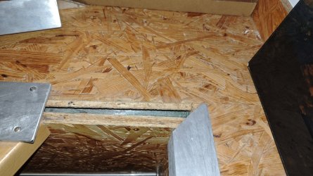

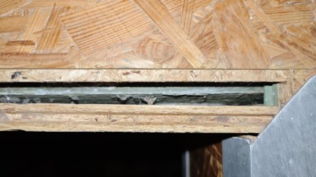

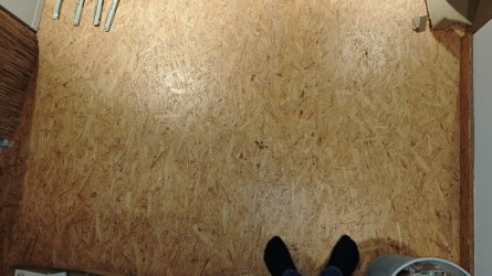

Hallo liebe Leute,
mit diesem Beitrag geht's vom stillen Mitleser zum "aktiven Mitglied" - vielleicht hat ja jemand einen Tipp:
Unser ausgebauter Dachboden soll zum Kinderzimmer werden. Allerdings knarren & knarzen die dort verlegten OSB-Platten bei jedem Schritt, hörbar bis ins Geschoss darunter.
Das Haus ist Bj. 1994, wir sind 2007 eingezogen, schon damals hat's geknarzt. Da die Platten bündig verlegt und nicht verschraubt sind, kann man nicht mal eben drunterschauen.
Anbei ein paar Fotos, wie der Boden aussieht.
Da das Geld leider nicht allzu locker sitzt, kommt ein Umbau durch Fachpersonal nicht in Frage. Mit Werkzeug kann ich soweit umgehen, daher möchte ich da gerne selbst ran. Die Frage ist nur: Welcher Ansatz bringt hier was?
Danke & VG,
Jona

Bin an ähnlichem dran. Worauf liegt der OSB Boden? Bei mir sind es Balken und ich lege, um genau das zu verhindern, zwischen Balken und OSB einen Korkstreifen. Holz, das sich nicht berüht, knarzt nicht.
mc2
23. Oktober 2022
2.101
Ilshofen
Sieht nach Nut Feder aus. Wie sind die Platten befestigt?
Holz auf Holz knarrt eigentlich nicht, es sind eher Nägel oder Schrauben, wo sich die Platten hoch und runter bewegen oder ohne Randfuge verlegt.
mc2
23. Oktober 2022
2.101
Ilshofen
Leg eine OSB Platte auf 2 Latten und lauf drüber, kann mir nicht vorstellen, dass da was das hier erwähnte Knarren auslösen soll.
Erst wenn zwischen OSB und Auflager Luft ist, kann das Knarren durch Reibung am Nagel/Schraube entstehen.
Oder eben im Randbereich, wenn sich 2 Platten (Wand und Boden) aneinander reiben.

Danke für die vielen Rückmeldungen!
Leider keine Ahnung, da die Platten so bündig verlegt sind, dass ich nicht drunterschauen kann.
Loch mit ner Lochsäge an ner abgelegenen Stelle bohren & mit ner Kamera runtergucken? :emoji_stuck_out_tongue_winking_eye:
Richtig, Nut und Feder. Schrauben sind von oben nicht erkennbar.
Vollgewindeschrauben nachträglich rein könnte helfen
Auch schon überlegt. Wobei ich dann ja wissen muss, wo überhaupt die darunter liegenden Latten verlegt sind, in die ich schraube. Wie ich herausfinde, wo die Latten entlanglaufen, ist mir bislang nicht klar. :emoji_thinking:
Und mit Verschrauben bringe ich die OSB-Platten doch "auf Spannung", schaffe ich mir damit nicht die nächste Problemstelle für künftiges knarren?
Fichtenelch
17. November 2013
2.987
Mecklenburg-Vorpommern
Ist der Boden jetzt komplett ohne Schrauben verlegt?
Wenn du nicht genau weißt wo die Latten sind ist das natürlich schwierig.
Ich habe vor einiger Zeit OSB Fußboden gemacht.
Auch geschraubt, kein Knarren.
Das kann aber bei jedem anders sein.
Manchmal steckt der Teufel drin.

Hallo Jona,
die Ecke in Bild 3 + 4, ist das das Treppenloch? Da kannst du doch sicher ohne großen Abriss was freilegen, um den Deckenaufbau zu erkennen.
Gruß Markus

Du kannst folgendermaßen vorgehen:
Falls nicht verleimt verlegt, Letzte Plattenreihe entfernen und die Lage der Unterkonstruktion feststellen, dann in diese nachträglich verschrauben.
Falls verleimt:
Sockelleisten abmontieren. Falls die Platten ohne Luft bis an die Wand verlegt sind, mittels Schattenfugensäge allseits den gleichen Spalt herstellen. Eventuell erkennst Du dann, wenn Du in dem Spalt reinspickelst, wie dein Tragwerk verläuft. Anschließend mittels Schrauben die Platten ins Tragwerk verschrauben.
Welche Stärke haben denn die Platten überhaupt? Als Fußboden verwendet man keine Platten unter 22mm Stärke
Von welcher Fläche reden wir überhaupt? Wenn nicht verleimt, würde ich komplett zurück bauen und einmal ordentlich neu.
