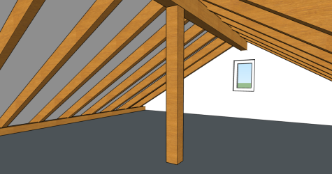

Ich bin heute nicht mehr auf der Baustelle, deshalb nur ein 3D-Bild und kein Foto. Es ist ein Neubau. Das Dach will ich als Lagerraum nutzen, weil das Haus keinen Keller hat. Das Dach ist ein Warmdach mit Dachziegeln und Unterspannbahn Tyvek sd=0,02. Es gibt keine Gauben und keine Dachflächenfenster. Das will ich mit Glaswolle dämmen und dann mit OSB 12 mm verkleiden. Das OSB dient gleichzeitig als Dampfbremse. Meine Berechnung mit Ubakus liefert 2,4 g/m³ Tauwasser im Winter, was unproblematisch ist.
Wenn ich die Platten direkt auf die Sparren schraube, mit der langen Seite quer zu den Sparren, muss ich bei der Montage dann mögliche Bewegungen des Dachs infolge von Winddruck berücksichtigen?

"Wenn ich die Platten direkt auf die Sparren schraube, mit der langen Seite quer zu den Sparren, muss ich bei der Montage dann mögliche Bewegungen des Dachs infolge von Winddruck berücksichtigen?":
Wie würdest du das berücksichtigen wollen? Meinst du bei einer Konterlattung müsse man das nicht berücksichitgen?

Den Betonboden will ich mit EPS dämmen und darauf schwimmend OSB N+F legen. Mit der Zwischensparrendämmung will ich verhindern, dass es auf dem Dachboden friert. Dort ist die Lüftungsanlage untergebracht.
Ich weiß nicht, ob sich das Dach so sehr bewegen kann, dass Maßnahmen zum Bewegungsausgleich nötig wären. Die OSB-Platten würden bei direkter Verschraubung als statische Scheibe das Dach zusätzlich stabilisieren. Ich weiß aber nicht, ob eventuelle Bewegungen von den Schrauben aufgenommen würden.
Ich hätte einfach dran geschraubt. Das Problem ist mir noch nie durch den Kopf gegangen. Zumal ich da noch nie Maßnahmen deswegen gesehen habe. Hätte da wenig Bedenken.
