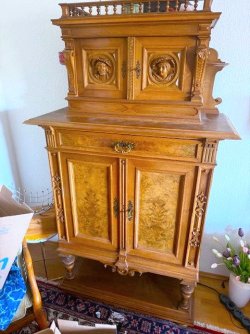

Das ist mal wieder ein typischer Fall eines Möbels, das man geradezu behalten MUSS.
Der momentane Marktwert liegt meilenweit unter dem tatsächlichen. Noch dazu ist es aus Familienbesitz.
Als "Kontrastpunkt" passt es ohne weiteres auch zu einer supermodernen Einrichtung.
Behandeln wie ein rohes Ei, jeden Versuch des "Aufhübchens unterlassen; am besten ganz unbrührt lassen.
Und hoffen, dass die zukünftigen Generationen es zu schätzen wissen.
4.475
Mmh, zumindest die Schublade, bzw Laufleisten würde ich mal neu aufarbeiten lassen. Die Furnierschäden werden bestimmt nicht besser durch nichts tun. Und eine Schicht Wachspolitur wäre auch nicht verkehrt. Die Schellackpolitur, wenn es denn mal eine war, sieht auch nicht mehr so toll aus. Soweit man das von den Fotos her beurteilen kann. Ansonsten sieht er ja noch wirklich gut aus.

Mmh, zumindest die Schublade, bzw Laufleisten würde ich mal aufarbeiten lassen.
Ja, das wäre sicher gut, man sieht schon, dass der Schub etwas tief unter der Deckplatte hängt. Verbessert sicher auch den Lauf des Schubs.
Die Politur ist sehr stark ausgeblichen, die Farbe war sicher mal sehr viel dunkler. Meist finden sich Reste der originalen Farben im Innenraum, hinter Türen oder sonstigen Ecken, wo das Licht nicht so hinkam.
Wenns meins wäre würde ich sicher den Lack regenerieren, sodass das Möbel sehr viel dunkler wird und das Maserfurnier auf den Türen besser rauskommt. So schön Patina auch ist, etwas mehr Farbe stände dem Möbel sicher gut zu Gesicht. Habs hier mal mit ein paar Eingriffen ins Farbprofil angedeutet:
So fände ichs schöner.
