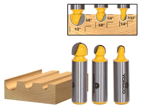

such' mir mal einen Hohlkehlfräser mit ~ 3-3,5mm Radius (also 6-7mm Durchmesser) mit 8mm Schaft heraus, von wem Du sowas beziehst und was sowas dann kostet.
tract
25. Oktober 2010
1.770
schon klar, ging mir eher um die Aussage bei einer Handvoll Fräser macht das doch nicht preislich etwas aus.
Ich brauchte mal so einen Fräser, daher brachte ich dieses Beispiel.
Mit Versand liegt man dann bei €22,80 - wobei beim ital. Hersteller auf seiner Internetseite (egal ob it oder en) schon seit langem die Links zum Katalog ins Nichts führen
Sistemi Klein
Bei bekannteren Anbietern (Titman, Festool) sieht's eher mau aus - oder teuer Bsp. Titman: einschneidige (!) Ausführung Katalogpreis € 35 zzgl. Steuer
Lange Rede kurzer Sinn:
bestellt in Übersee kostete mich sowas keine fünf Euro inkl. Versand (in diesem Fall 1/4"-Schaft) gefräst habe ich damit ~ 15m in Buche, Fräser schaut noch prima aus.
Jeder Meter Ziernut hätte mich einen Euro mehr gekostet.
Gerade bei Verzierungen kommt es einerseits wenig auf exakte Maße an, andererseits gehen größere Modelle richtig ins Geld, ist man auf Markenware angewiesen.
Man erreicht bei einer Handvoll Fräsern sehr schnell einen dreistelligen Preisunterschied.
Oder aber man bekommt Sachen, die es hier nicht in metrisch gibt.
