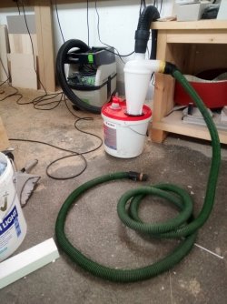

@odul auch auf die Gefahr dich jetzt vollends zu frusten...
Ich hab mir die Tage so einen Schinazykkin bestellt weil ich es einfach wissen wollte ob der für meinen Anwendungsfall geeignet ist.
Ich hab eben einen ganz rudimentären Versuchsaufbau gestartet.
Ich denke man kann den kaum an professionalität überbieten. :emoji_grin:

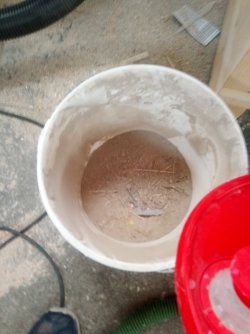

Was soll ich sagen? Bin jetzt schon begeistert. Ich hab einen Teil vom Werkstattboden gesaugt. Da ich die letzten Tage viel HPL verarbeitet hab liegt da ganz viel superfeiner Frässtaub...
Hier das Ergebnis:
Eimerinhalt
Beutelinhalt. Kann man es erkennen? Da sind nur ganz leichte Verfärbungen. Das ist nur der wirklich ganz feine Staub.
Irgendwas stimmt doch bei dir dann gewaltig nicht.
Drück dir die Daumen, dass du das mit Beutel besser in den Griff bekommst.
Achso... und natürlich ist mein System im Versuchsaufbau perfekt dicht! NICHT! :emoji_grin:
Ich werde dann wohl eine Box bauen, die dann neben der CNC steht und die ich dann wenn voll einfach mit der großen Absauge leeren kann.
Gruß Daniel

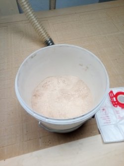

So @odul jetzt wird dein Frust wahrscheinlich richtig groß... :emoji_wink: Es hat mich brutal interessiert was heute passiert. Also meiner Frau die Küchenwaage gemopst, einen neuen Beutel in den ollen Siemens Haushaltssauger, mit ein bisschen Klebeband das ganze zusammengetüdelt und ein wenig die CNC arbeiten lassen.
Ergebnis Eimerinhalt ca. 1,2kg gewogen:
Dann habe ich noch den Beutel im Staubsauger gewogen. Es ist ein wenig Farbe auf dem weißen Stoff zu erkennen. Leer und nagelneu wog der Beutel 32g. Nach den 1,2kg Frässpänen habe ich den mit 33g gewogen. 1g auf 1,2kg Abscheidung = irgendwas um weit über 99%.
OK... das war nur Staub von der Fräse... ist aber ja genau mein Anwendungsfall und die Späne sind schon ziemlicher Durchschnitt. Da ist sehr feines dabei und auch etwas gröbere Späne.
Für mich ist das jetzt für die Fräse ganz sicher das Konzept was ich weiterverfolgen werde. Wenn meine Holde es genehmigt, werde ich morgen einen Spänebehälter bauen und das ganze Setup etwas "professioneller" gestalten - also nicht so richtig ordentlich und youtubetauglich eher so praxistauglich... :emoji_grin:
