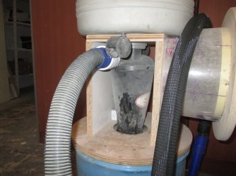

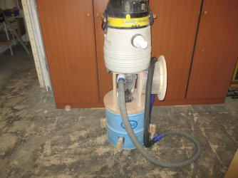

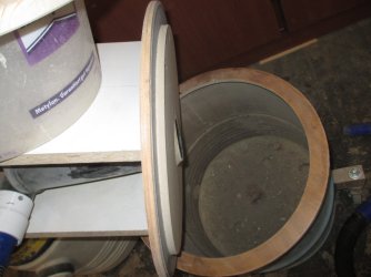

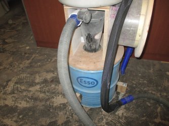

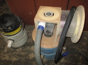

Ich will ja schon seit geraumer Zeit mal meinen Zyklonaufbau zeigen.
Da er, wie in
https://www.woodworker.de/forum/threads/zyklon-bzw-absaugkombination-gesucht.124576/
geschrieben, nicht richtig funktioniert, habe ich das aber vor mir her geschoben.
Ich wollte den genannten thread aber auch nicht weiter hijacken. Also stelle ich das Teil doch in einem eigenen thread mal vor.
Ich wollte eine kompakte Lösung. Keinen wilden Aufbau mit Schläuchen, Rohren und Klebeband. Außerdem sollte der Sauger noch einfach einzeln zu verwenden sein.
Das mit der Kompaktheit fängt mit dem 50ltr-Fass an. Das habe ich in der Höhe reduziert. Die Lenkrollen sind seitlich angeflanscht, damit der Fassboden möglichst tief kommt.
Ansonsten sprechen die Bilder wohl für sich. Hätte das ganze funktioniert, hätte ich dem ganzen auch noch etwas Farbe gegönnt.
Funktionieren tut es eigentlich, ABER der feine Staub geht bei mir immer durch und setzt den Filter binnen 15min. zu. Ich habe da auch schon nach Unterdrucklecks gesucht - ohne Erfolg.
Nichts desto trotz wollte ich den Aufbau jetzt doch mal gezeigt haben. Dass es etwas wild zusammengekloppt aussieht, seht ihr mir bitte nach.

Jedenfalls wäre mein Vorschlag, das mal zu testen, wenn man den Schlauch oben am Zyklon mit dem regulären Anschluss am Staubsauger verbindet (Loch im Boden schließen) um das als mögliche Fehlerquelle auszuschließen.
Eventuell/wahrscheinlich sorgt der direkte Ansaugweg für einen zu großen Unterdruck/zu großen Luftsog.

Erwartungsgemäß melde ich mich an dieser Stelle auch zu Wort. Du wirst, wenn du alles ordnungsgemäß mit Schläuchen angeschlossen hast, kein besseres Ergebnis erzielen. Ich nehme an, dass du schon alles auf Dichtigkeit überprüft hast, aber das ist nur eine rein rhetorische Feststellung meinerseits, denn du beklagst ja das Nichtabscheiden der feinen Stäube. So gehe ich mal davon aus, dass die groben Bestandteile in der Saugerluft wohl schon abgeschieden werden. Je feiner die Stäube, desto mehr erscheinen sie masselos im Verhältnis zum Gesamtgemisch zu sein. Und das braucht Zeit, die dir bei der kurzen Konuslänge nicht zur Verfügung steht. Die Gesamthöhe meines Zyklons hat mit 516 mm etwa das Doppelte von dem, was dein Zyklon vorweisen kann.
Wenn diese feinen Stäube bei dir in dieser Menge anfallen, dass innerhalb von 15 Minuten der Filter zugesetzt ist? Bei welchem Prozess fallen diese Stäube an?

Sorry, #6 hatte ich nicht gelesen. Dafür aber jetzt. Also ist das der normale Dreck, der auch bei mir anfällt. So zum Beispiel habe ich nach dem heutigen Fräsmaraton die ganze Tischfräse gereinigt und da sammeln sich alle feinen Späne in einer Senke. Das war mordsmäßig viel - aber nichts davon im Filter, ich bin ja im Augenblick ganz heiß drauf, mein Gerät zu testen.
Ich gehe mal davon aus, dass die Leistung des Zyklons unzureichend ist. Schließlich hatte ich so ein Kaufteil auch in Erwägung gezogen, dann aber davon abgesehen es einzusetzen. Für dich mag es wenig tröstlich erscheinen, aber ich glaube nicht, das alle Anwender der China-Zyklone auf Dauer nichts im regulären Filter finden, ich halte das für Wunschdenken, weil es physikalisch wegen dieser kurzen Baulängen schon nicht möglich ist.
Es bliebe noch eine Möglichkeit, die zu untersuchen wäre. Du hast deinen Sauger direkt auf den Zyklon gesetzt. Das bringt mich zu der Frage, ob es ggf zu einer Störung im Tauchrohr kommt, die von dem Sauger oberhlab des Zyklon kommt. Ein Problem könnte entstehen, wenn die vertikale Luftwalze im Zyklon unterhalb des Tauchrohres gestört wird, dann haben die leichten Bestandteile nicht die Chance weit genug abzusinken.

mein Stichwort wäre "Kurzschluss" zwischen Staubsauger und Saugschlauch. Im Prinzip gerät normalerweise der angesaugte Staub im Zyklon in Rotation und begiebt sich auf eine Abwärtsbewegung in den Behälter. Wenn du nun in unmittelbarer Nähe der Schlaucheinleitung deinen Staubsauger anbringst, haben die Teile keine Chance in Rotation geschweige denn Abwärtsbewegung zu kommen.
Bei meinem Zyklon (ca 3x so groß) kommt die Zuleitung quasi tangential in den Zyklon, die Absaugung erfolgt dann in der Mitte, also in einem Bereich, in dem der Schmutz schon rotiert und auf dem Weg nach unten ist. Dem kommt dann gar nicht mehr in den Sinn, den "Kurzschluss"-Weg zu nehmen.
