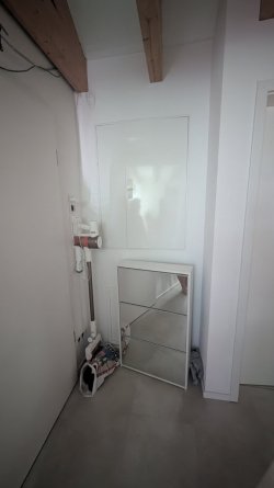

siehe Foto:
Ein Mieter von mir hat eine kleine Nische mit einem Elektrounterverteiler und Heizkreisverteiler. Ist eine Dachgeschosswohnung mit offenen Sichtbalken und Dachspitz. Ihn stört die Ansicht der Verteiler, da man vom "offenen" Wohnzimmer direkt die Nische sieht.
Hättet ihr irgendwelche Ideen, das ganze schön zu verteilen, und trotzdem gut an die Verteiler bei Bedarf ranzukommen? Eventuell Wandpaneele zum Einhängen oder per Scharniere zum Öffnen. (Wären Scharniere ohne Grundträger der Paneele problemlos möglich? Den Schuchschrank haben wir dort weggenommen.
16.443
passend zur Decke rechts und links ein 40x60 Fichte Kanthölzchen befestigen
und eine weiße 19-er Platte mit Topfbändern aufschlagend anschlagen.
Falls gewünscht und zulässig die Türen der E-Verteilung aushängen und Einlegeböden einbauen.
So lässt sich das Volumen wunderbar nutzen, die Sicherungen bleiben zugänglich.

Hallo stando,
aus eigener Erfahrung würde ich vor einer Verkleidung elektrischer Verteiler und Unterverteiler erst einmal vorsichtig bei einem Elektriker anfragen was man darf. Bei letzten Umbau habe ich einen langen Vortrag über Zugänglichkeit, Mindestabstände, Brandschutz, Versicherung usw. bekommen was alles NICHT erlaubt ist und sogar im Bestand abgebaut werden muß um jederzeit ungehindert an den Sicherungskasten zu kommen.
Mag sein, dass dieser Elektriker besonders pingelig war aber letztendlich wollte ich nicht riskieren Schuld daran zu sein wenn irgend etwas passiert weil man nicht schnell genug an den Sicherungskasten kommt.
Auf keinen Fall würde ich als Vermieter etwas riskieren.

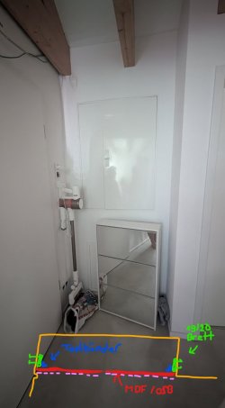

Hallo zusammen, ich müsste hier bei diesem Thema noch einmal einhaken. Alle anderen Threads / Kleinprojekte habe ich durch euch wie gewollt gelöst.
Dieses Thema hatte ich noch etwas zurückgestellt. Würde es aber gerne demnächst angehen. Vorgestellt habe ich mir etwa in diese Richtung, siehe angehängtes Bild:
1. Die grünen Bretter an der Stelle montieren / verschrauben. Ebenso hätte ich oben an den Dachbalken eine Möglichkeit auf Montage. Die anderen Stellen würde ich ungern verschrauben. Außer vielleicht Innen rechts gegen die Rechte Wand wäre auch eine Möglichkeit. Könntet ihr euch trotzdem eine Konstruktion vorstellen, um 2-3 Innenregale zu ermöglichen, die man schnell abnehmen kann. (Bsp. größere Klopapierrollen, die man schnell wieder rauskriegt)
2. Was sagt ihr generell zum Aufbau der Türen? Wären hier MDF/OSB-Platten als Tragschicht für die Akustikpaneele zwingend notwendig?

Kann man machen mit den gruenen Brettern und Topfbaendern. Allerdings Waende sind gerne nicht so lotrecht und gerade, dass es mit dem Verstellbereich der Baender langt. Von daher wuerde ich eine Passleiste (oder bei guten Waenden eine Acylfuge) einplanen.
Die Anzahl der Baender richtet sich nach dem Gewicht der Tueren.
Akustikpaneele? Vielleicht taugen die ja schon als Tuer in sich? Aber die Tuerdicke beachten. Nicht alle Topfbaender eignen sich fuer dicke Tueren.
Aus eigenem Interesse würde ich was nehmen, was schnell im Dunkeln abgenommen werden kann. Wenn bei Dir mal ne Sicherung oder der FI fliegt, wird Du nicht viel Lust haben, erst ewig irgendwas abzumontieren.
Sehr richtig! Und ich wuerde den Elektrokrams auch nicht grade hinter einen Berg von Klopapier verstecken...

Eine zweifluegelige Falttuer, rechts mit 180 ° angeschlagen koennte ich mir gut vorstellen. Moeglichst leicht gebaut.
