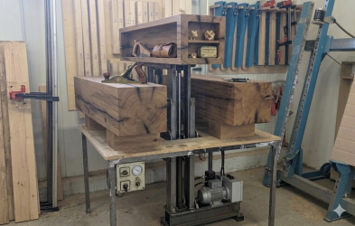

Der Tisch würde sich dazu anbieten den mlttleren Balken ausfahrbar zu machen
Die Ki und ich haben allerdings noch Verständigungsprobleme
Ich erinnere an das nicht gelöste Problem, dass wir keine CNC haben :emoji_cry: .
Kombi mit dem Stapler beladen, passt :emoji_grin:
Geht besser mit dem Radlader, da ist aber dieser Abschalt-Magnetschalter von der Einspritzpumpe kaputt.
ICh dneke wir werden den zerlegen und zeichnen. Umdrehen war zu zweit schon echt nicht ohne. Die Lust das Teil zu fotografierten hält sich irgendwie auch in Grenzen. Würde aber definitiv die Anfragen in der Richtung jetzt eher nicht behindern.
4.527
ich erinnere an das nicht gelöste Problem, dass wir keine CNC haben

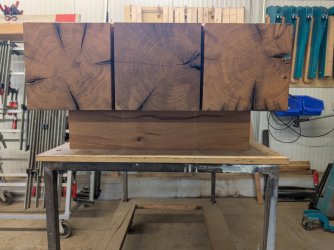

Also ich hätte den Balken auf die Blockbandsäge gelegt.
Vermutlich zuerst das obere Brett mit 30 mm gesägt, dann 2x Stirnenden, 1x Seitlich und 1x unten ggf. noch ein Fachboden.
CNC und komplett ausfräsen dauert, wenn überhaupt machbar. Mit meiner CNC genzwertig wegen 250/250 mm

Danke! Das ist eine wirklich elegante Lösung für die Aufgabe.
Sehr interessant auch, dass das bei den Dimensionen, die Du damals skizziert hattest, stabil wird.

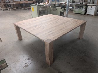

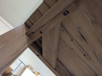

Die Verbindung ist ja nicht anders als bei nem normalen Tisch. Das ist ja alles gängig von den Größen her, halt nur breiter.

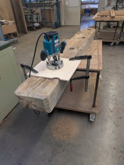

Leider nicht zum selber verarbeiten, es juckt aber in den Fingern!
4.569

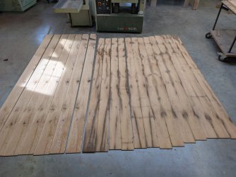

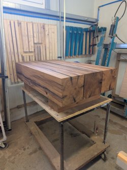

Sind das eure Sägefurniere? Wird da immer ein Balken komplett aufgesägt? Ich stell mir das bei den vorhandenen Rissen etwas schwierig vor. Oder werden da nur Balken ohne Risse genommen?
isso
21. Januar 2025
3.399
sonstwo
Das kommt drauf an......
Kleinmengen werden innerhalb von zwei Tagen einfach irgendwann gesägt wenn es eh passt. Läuft ja täglich die Säge. Hier ist das für 4 Flächen, ein paar mit Abwicklung. Aber so genau kriege ich das nicht erinnert.
Kurze Stücken müssen natürlich feiner sein. Sonst kann das aber schon ganz schön rustikal gefertigt werden.

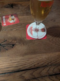

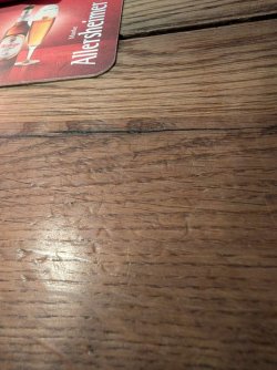

Qualitätsprüfung, seit 14 Jahren Gastro .
Pflege Null.
Die anderen, gebeizten und lackierten Möbel hat er die Woche Mal wieder aufgearbeitet.

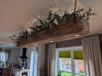

Hab ich das Ding schon gezeigt?
Ist diese Lampe aus einem Balken aus dem Nord-Ostsee-Kanal. Leider Konnte Nestblumen drinnen, aber trotzdem geil!
