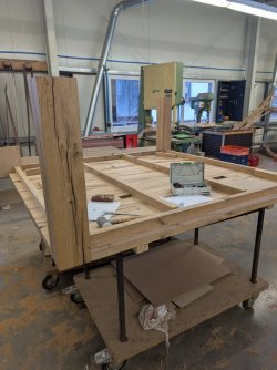

Achso, ist verleimt. Jetzt noch nen bisschen Gestell bauen. Der Kollege muss aber warten. Unser Arbeitsvorbereiter hat es verpennt Einschraubmittern zu bestellen. Zu seiner Verteidigung, wir nutzen die ja eigentlich nie......

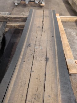

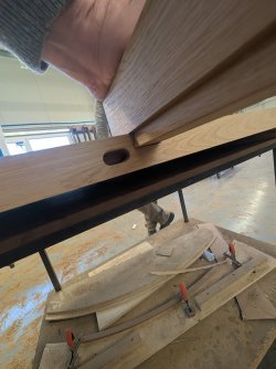

Heute Fotosession, bin gespannt ob jemand weiß warum ich das. Foto zeige.

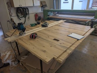

2. Bild zeigt den Tisch beim Gratnuten fräsen.
Dienstag morgen wird das Gestell gemacht, Mittwoch Donnerstag erste Oberfläche.

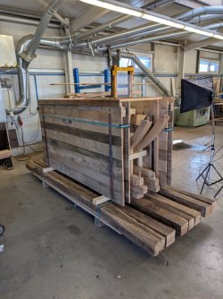

Werkstatt immer noch voll, es staut sich....
Läuft aber trotzdem alles gut.
Tisch ist fast fertig, morgen noch zwei einfache Verleimung en, nachmittags ölen.

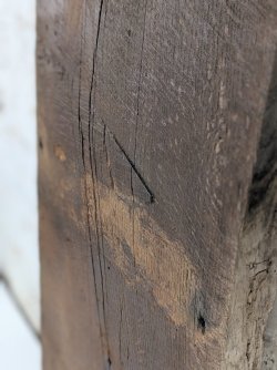

Wir sortieren gerade Mooreiche für ein interessantes Projekt. Vorleistung um einen Auftrag zu bekommen. Dabei sind die Schätzchen aufgetaucht.
Ich habe es nur im Vorbeilaufen kurz gesehen, scheinen zwei relativ kurze Stämme zu sein. Genau habe ich noch nicht geschaut, vermute aber Mondringe, also überwachsen es Splintholz.
Wird erstmal zusammen sortiert, da fällt uns schon was ein!

Annis
22. Dezember 2021
883
Seelze
Auf dem Foto sieht das für mich so aus, als hätte das was auf der Bohle gelegen und das vergrauen / verdrecken verhindert. Die Farbe ist doch genauso, wie in der Mitte. Sind da noch subtile Details, die ich auf dem Foto gar nicht sehe?
isso
21. Januar 2025
3.399
sonstwo
Nö, keine subtilen Details und nichts draufgelegen. Das sind ca 15 St und die haben alle den Streifen.
Wie das kommt weiß ich nicht, gibt es bei Eiche immer mal. Da bin ich sicher, schon mehrmals gesehen. Aber nie in Mooreiche. Davon habe ich auch schon einige cbm durchgestapelt.
Annis
22. Dezember 2021
883
Seelze
Interessant. Bleibt das nach dem Hobeln auch so deutlich?
Vielleicht hat mich auch der extrem gerade Faserverlauf verwirrt, ich nehme an, der führt dann zu den gerade Kanten der hellen Bereiche.
Dietrich
18. Januar 2004
6.637
Taunus
die Jahresringe geben ja auch nur die Wachstums/Lebensumstände zu der Zeit wieder als der Baum noch wuchs, die Verdunkelung findet ja nach dem Absterben bzw. unter Wasser/Luftabschluß statt.
Lasst Ihr da mal Alterbestimmungen von machen?
Auf jeden Fall interessant und danke fürs Zeigen!
Gruß Dietrich
isso
21. Januar 2025
3.399
sonstwo
Ja, nur bei der Palette weiß es keiner mehr so richtig :emoji_grin: .
Ich bin mir aber sehr sicher, dass die zu der 1800 jährigen gehört. Aufmaße sind dran, damit müsste ich es über die Excel Tabelle rausfinden können.
isso
21. Januar 2025
3.399
sonstwo
Ja, der Kontrast bleibt so deutlich.
In frischer Eiche kannst du das räuchern, das Splintholz reagiert nicht. Auch geil, aber nicht ganz so :emoji_wink:
7.719
Laut alter Literatur sollen die Mondringe durch Frost im Frühjahr entstehen, dann bleibt der Splint weil kein Gerbstoff mehr eingelagert wird.
Besonders Eichen auf trockenen Standorten sollen betroffen sein.
Kein Gerbstoff im Splint würde ja mit nicht räuchern können übereinstimmen.

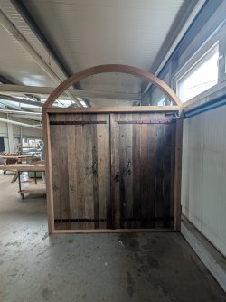

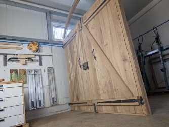

Verpackt und versandbereit.
Das hat irgendwann doch echt genervt, gerade die letzten beiden waren echt ewig in der Werkstatt!
