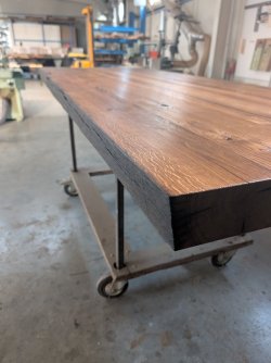

Tischplatte 250/100/8 originale Kanten, Oberfläche gebürstet und klassisch geölt.
Ganz schön schwer das Biest!

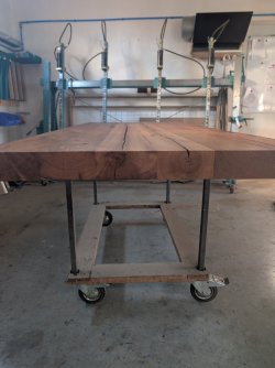

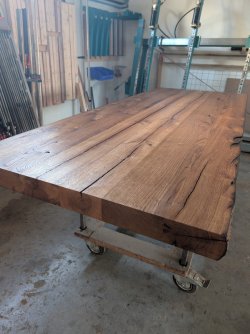

Bei den dunkleren Holz kommen die Spiegel noch besser zur Geltung. Top.
Nur dürfte ich bei euch nicht arbeiten. Ich würde den Kern raustrennen und die Risse aussortieren :emoji_grin:
isso
21. Januar 2025
3.399
sonstwo
Das ist in der Tat nicht so ganz gefragt, also teurer und ungewollt :emoji_kissing_heart:
Haben wir aber tatsächlich auch schon mehrfach gemacht. Muss man halt teure Viertelhölzer aufsögen.

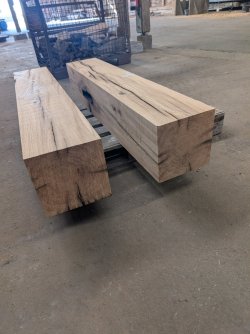

Krasse Dimension. Da kannst du ruhig mit dem Staubsauger gegen donnern der verschiebt sich nicht.
isso
21. Januar 2025
3.399
sonstwo
Ne, "nur" 130/25/25, dafür aber drei. Werden zwei Leisten, bzw eher Kanthölzer drunter geschraubt.
1cm Fuge dazwischen.
Die Jungs diskutieren noch übers ablängen. Der eine meint hochkant mit der Blockbandsäge sein viel einfacher als an der Kreissäge umzukanten.
Der andere sieht das anders :emoji_joy: . Alle meinen der andere könnte das besser!
Ist schon immer etwas nervig, aber eine neue FKS würde da auch nichts ändern, habe ich angemerkt um der Diskussion vorzubeugen :emoji_wink:
