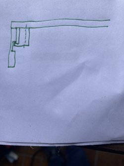

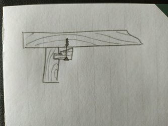

Ja so war mein Gedanke. Noch ne Frage zu den Klötzen. Sollen die eher stramm in die Nut, oder dürfen die ggf auch Luft nach unten haben? Sprich: bei ner 12er Nut darf die Falz am Klotz auch 10 oder 11mm haben (durch die schrägung drücken sie dann ja eh gegen die obere Nutwand)?
Ingo war schneller.
Kannst du halten wie du willst, unten liegt die Kraft ja nicht an. Besonders stramm muss es aber auch nicht sein.
Die Pfalz ist übrigens nochmal a bisserl größer. :emoji_stuck_out_tongue_winking_eye:
11.314
nein. so nicht. über den Klotz muss die Tischplatte auf die Zarge gezogen werden. Im angeschraubten Zustand muss also noch etwas Zwischenraun zwischen Klotz und Platte sein, und zwar an der Stelle, wo die Schraube ist. Am Ende liegt der Klotz ja an der Tischplatte. Darum die Schräge am Klotz.
Ingo
8.981
:emoji_thumbsup:
Die Schräge muss nicht so groß sein wie ich es gemacht habe. Wichtig, dass der Klotz nur an der Hinterkante aufliegt un dass vorn die Tischnut und die Pressfläche des Nutklotzes parallel zueinander liegen.
Mit der Anmerkung meinte Ingo, die Schräge muss nicht gar so groß sein, wie von ihm im Video gezeigt. Also im Scribbel: Die zweite Variante reicht, die erste schadet nicht.

Ich häng dir mal ein Kunstwerk an.
Wenn's nicht klappt, gehen auch Metallwinkel mit großen Löchern. Waren gestern wo essen, da sind die Eicheplatten so auch am Holzgestell fest.
Bestes Handwerk halt.
:emoji_wink:
Edit:
Denk an die Luft. Meine Kritzelei ist halt einfach und zur Verdeutlichung.
Längsseite hinten in der Nut.
Kurzseite seitlich in der Nut. Paar Millimeter reichen schon.

Check…verstanden, also meine erste Picasso-Variante.
Luft in der Nut seitlich und zum Nutgrund war mir klar. Sonst Sperr ich ja die Platte von vorn herein.
9.345
Eigentlich muss an dem Klotz überhaupt nichts schräg sein.
Die Nutkante in der Zarge einfach 2mm höher fräsen als der dicke Teil des Klotzes dick ist.
Dann ergibt sich die Schräge von alleine.
Als bekennender Faulenzer habe ich das noch nie anders gemacht.

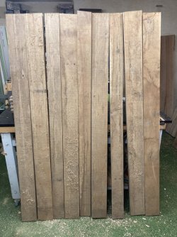

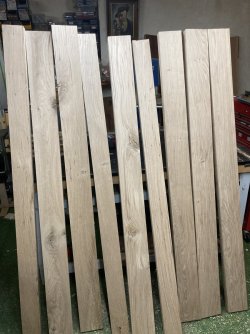

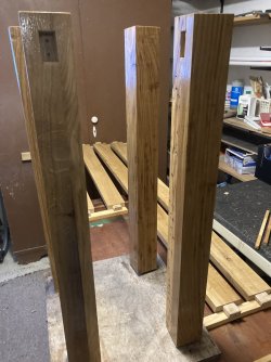

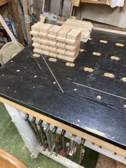

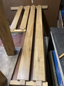

Wieder mal etwas Zeit gehabt. Teile fürs Untergestell geschliffen und erster Anstrich.
Ich verwende Krautol Treppen/parkettlack seidenmatt. Der lässt sich super verarbeiten und is sehr beständig.
Wollte eigentlich wie immer Ölen mit Osmo TopOil, aber Frau hat Veto eingelegt. Sie wollte was absolut resistentes….Kinder….die kleinen Barbaren…
An Schwung Rohlinge der Nurklötze hab ich auch schon, die bekommen heute noch ihren Schliff.
Dann warten die fertig zugesägten Lamellenrohlinge aufs abrichten und aushobeln.

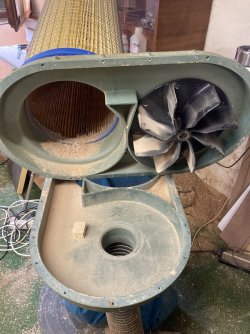

Meine alte Dame durfte mal wieder ran. :emoji_grin:
Dann noch ein wadlbeisser in der Absaugung beim Boden absaugen..
