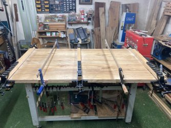

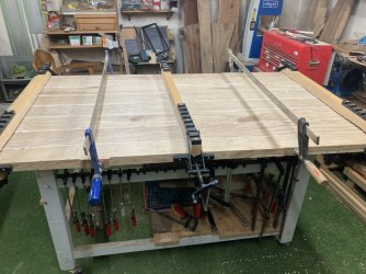

Weils Ma sonst ja keiner glaubt, die Platte is verleimt, bereits seit Sonntag Abend/Nacht. Harmonie war weit und breit nicht zu sehen. Hat aber am Ende doch gut geklappt. Die 4 Wege klemmen san scho gut, nur eben das handling bei großen Sachen ned optimal. Überstand hab ich bei zwei Lamellen ca 0,3mm und bei der anderen nur noch per Hand spürbar. Is aber eh egal, weil ja noch geschliffen wird und dann is das ratz fatz weg. Versteh ich ned, immer das Gezeter wegen möglichen überständen, zumindest wenn’s nur minimal san.
Geschliffen wird dann mit bandschleifer im Rahmen und K100 a paar Minuten und dann mit excenter 120, 150, 180. dazwischen wässern und per Handklotz die fasern brechen.

Nur so meine Erfahrung: meine Stier Korpuszwingen machen mittlerweile alles einfacher. Seither ist Leimholz wirklich eine ganz simple Sache. Die gibts immer mal wieder für nachgeschmissenes kleines Entgelt bei Contorion mit 1m Spannweite. Leim roll ich mit dem Teigroller aus Silikon (aus dem Eimer direkt) auf, einfacher und schneller gehts nicht mehr. Den Versatz kannst du mit Lamellos noch geringer halten, aber mit dem Bandschleifer ist das eh eine einfache Sache, den wegzubekommen.

Leim Pinsel ich auf. Geht fix. A Linie Leim ziehen und verteilen. Lamellen hab ich aber das is Ma immer zu viel Aufwand. Die Klemmen richten das eh größtenteils. Handwarm anziehen, wenn was arg überstehen sollte kurz mit Klotz und Hammer richten und endgültig festziehen.
Und schleifen kommt man ja eh ned…

Ich halte mich beim Verleimen auch an die Korpuszwingen mit den Lamellos. Die sparen dann meistens doch einiges an Schleiferei und wenn ich einmal doch darauf verzichte, ärgere ich mich hinterher beim Schleifen meist, es nicht getan zu haben.

Die mini überstände verschwinden beim rausschleifen der Leimreste ohne weiteren Aufwand.
