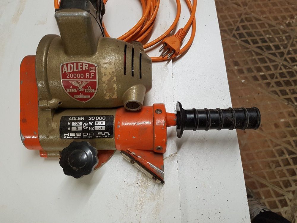

Bilder angucken. Adler/Hebor gibts schon kleine Unterschiede, vor allem wirds Plastik mehr :emoji_cold_sweat:
Die Grundzüge sind gleich; es gab auch ohne Wendemesser, ohne Staubssugeranschluss, ohne Wellenabdeckung....

Das ist aber schon vor vielen Jahren geschehen als vom BHM 56 auf den "neuen" BHM 556 umgestellt wurde.
Das Urmodell von vor 40 Jahren oder mehr hiess " Hebor Adler 20 000 "
