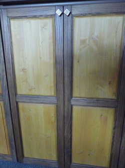

Vor der Herstellung brauchst Du aber keine Angst haben. Ist gar nicht so schwer. Habe ich selbst sogar schon mal gemacht. Wichtig dabei ist, die Rahmenhölzer so zusammenstellen, wie diese dann später als Rahmen zusammenkommen sollen, und dann markieren. Damit hast Du dann auch Deine Bezugskanten festgelegt. Jetzt wird dann alles mit der jeweiligen Einstellung gefräst. Braucht ein paar Probestücke in der selben Stärke wie die Rahmenhölzer.
Diese Türen habe ich mit einem selbst gebauten Frästisch und der GOF 1600 hergestellt.
Das verwendete Karniesprofil würde ich so aber nicht mehr verwenden, nicht weil es schlecht zum herstellen war, sondern weil es mir optisch nicht mehr zusagt. Finde das irgendwie altbacken, das war aber zu dem Zeitpunkt so gewünscht.
