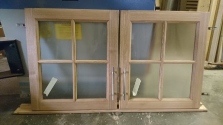

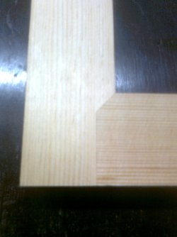

statt kontern kann man die Rahmen auf Gehrung verleimen. Spart Geld. Und die Profilauswahl ist deutlich größer.
Auf Gehrung würde Ich die Rahmen jetzt nicht machen, allenfalls auf Gehrung absetzen. Profilieren kann man dann ebenfalls nach belieben.

Schaut auch chic aus. Warum kein Milchglas?

wie sieht denn das mit dem Putzen der Scheiben bei Milchglas und satiniertem Glas aus? ich hatte bisher immer die Erfahrung gemacht, dass das raue Glas schwierig zu putzen war und es immer eine ganz schöne Schmiererei war

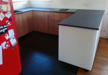

Ich habe meine Fronten aus 3-Schicht Platte gemacht. Auf Einleimer um die Mittellage zu verdecken habe ich verzichtet.
Mein Ziel waren schlichte Fronten, die habe ich.
Preis ist natürlich etwas höher, wie bei selbst gemachten Leimholz, aber dafür auch viel weniger Arbeit. (Das weiße ist lackiertes und satiniertes Glas)
Ist doch relativ glatt. Die minimal raue Seite liegt innen. Bei uns geht es (wenn man nicht maximal pingelig ist).
