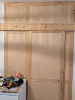

11.280
diese quergestreiften Türen sehen mir altem Knacker immer noch falsch aus, weil fachlich nicht gut.
Natürlich weiß ich aber, dass es gerade modern ist. Fertigungstechnisch ist es heutzutage natürlich einfacher, zumal bei Plattenmaterial mit Dekor, die Maserung der hohen, breiten Schubladen und der Türen in gleicher Ausrichtung zu machen.
Bei Massivholz entstehen da naturgegeben größere Probleme. Durch technische Trocknung, sinnvolle Holzauswahl und Zusammenstellung und eingebaute Grat-, oder Anschraubleisten, Einarbeitung von "Dehnungsfugen" bei hohen Türen, lassen sich die Probleme in den Griff bekommen.
Viel Erfolg.

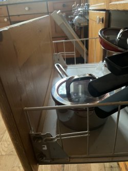

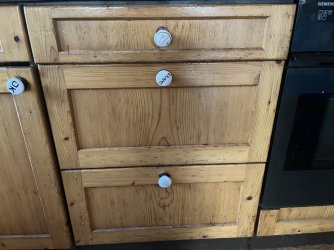

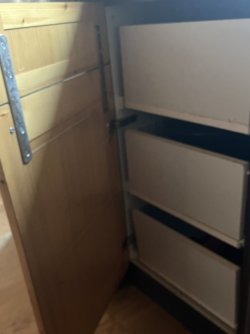

So hier mal Bilder. Schaut scho mehr als dahaut aus. Kann i nimmer sehen. Meine Frau dachte mal renuwell könnte eine gute Idee sein. Als ich heim kam waren dann auch die schwarzen Flecken überall da, wo der Lack rissig oder abgeplatzt war…. Normal ein Fall für raus und neu, aber das is momentan einfach ned drin.
Je länger ich drüber nachdenk ist ebene Front keine gute Idee.
Mit Rahmen und Milchglas Füllung kann ich mich scho eher anfreunden, zumindest für die Hängeschränke.

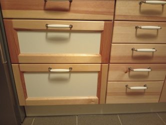

Habt ihr Empfehlungen für Fräser für die Rahmen und Füllungen? Abplattfräser Spar ich mir, die Füllungen sollen wenn dann Plan werden.
das günstigste sind Klingen für den Profilmesserkopf.
Nachteil bei einteiligen Fräsern, dass damit nur Nuten für die Füllungen möglich sind und keine Fälze z.B. für Verglasung. Da braucht es mehrteilige Fräser.
Ich habe schon eine ganze Menge mit Konterprofil gearbeitet.
Und hier die gefälzten Türrahmen.
