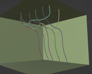

@Nudelwurm ich hoffe du erkennst da einen unterschied sicherlich lassen sich ein paar Splines im Blender schnell erzeugen aber daraus eine Konstruktion zu bekommen die funktioniert ist was völlig anderes gerade wenn man sich die Konstruktion des 1. Bilds mal genau anschaut

Natürlich erkenne ich da einen Unterschied. Ich habe einfach nur nach einer technischen Lösung gesucht. Design habe ich jetzt nicht einfließen lassen. Da müsste man dann ein paar stunden investieren.

4.571
links vom Smily ist so ein Piktogramm nennt sich Bild einfügen da gibt es dann 2 möglichkeiten ich nutze nach URL
Ein bisschen weiter geklickt :emoji_grin: Der Rest ist dann Fleißarbeit. Mehr Rippen einfügen und Ästhetisch anordnen.
sieht schon gut aus für paar Minuten - genau das bisschen Fleißarbeit ist ja das Problem warum die vermutlich 2000€ aufrufen
je länger man die Bilder der Bäume betrachet und die Steckreihenfolge versucht zu verstehen um so komplexer wird das für mich mal eben kurz ist da nicht das ganze muss sich aufbauen lassen und darf hinterher nicht zusammen bzw. umfallen
