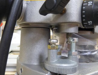

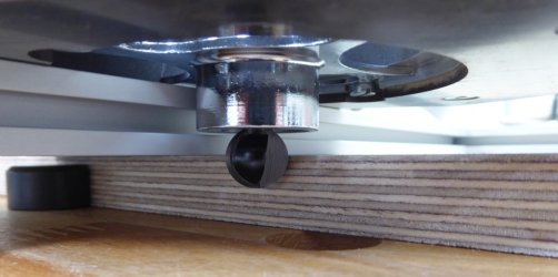

ich würde gerne in eine 15 mm MPX Platte Muschelgriffe einfräsen.
Dachte, das geht so nebenbei. Leider ist die Frästiefe zusammen mit der Frässchablone nicht tief genug.

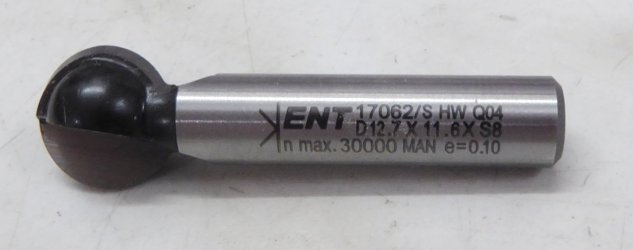

Im Moment habe ich einen 12, 7 mm Kugelfräser von ENT, Gesamtlänge = 46 mm
Wenn der bis zur Markierung drin steckt, fehlen ca. 5 mm
Die Fräse steht am Körper auf, Tiefenanschlag ist frei, ist also kein Bedienfehler.
Denselben Fräser in länger habe ich nicht gefunden.
1. Wie bzw. mit welchen Fräsern macht ihr sowas ?
2. Den Fräser 5 mm weiter rausschauen lassen, gefällt mit nicht mehr, bei der Restlänge.
Eine Fräserverlängerung gefällt mir auch nicht besonders, hier wurde auch davon abgeraten.
Für den Moment könnte ich evtl. eine passende, dünnere feste Schblone bauen, aber in Zukunft will ich das evtl. öfter machen und nicht jedes Mal Schablonen bauen

Der Bündigfräser wird benötigt, um eine dünnere Schablone anzufertigen. Diese muss mindestens so dick sein wie die Kopierhülse und kann in Zukunft wieder verwendet werden.
Dann wird das mit der abgebildeten Kopierhülse immer noch knapp werden. Ich würde die Hülse daher noch etwas kürzer machen, sodass die Schablone noch dünner sein kann. Die kürzere Hülse könnte auch bei anderen Arbeiten sehr nützlich sein.

Servus willyy, etwas unorthodoxer Lösungsansatz: wie schaut die Außenkontur der Grundplatte der Fräse aus? Ist es denkbar, daß Du die Schablone so groß einstellst, daß die Fräse direkt auf dem Werkstück aufliegt?
Tom, ganz genau.
10 min. nachdem gestern der Rechner runter gefahren war ist mir das auch eingefallen.
Mit der DeWalt ist es blöd wg. abgeflachten Seiten, aber die kleine Makita hat einen runden Korb, damit wird deren Grundplatte zum Anlaufring !

würde die Spannmutter komplett abschrauben und dann schauen wie weit der Fräser raus schaut,
wenn er am Ende der Spannzone der Spannzange bündig ist.
Wenn er dann weiter raussteht als die Linie kann er ggf. leichter brechen.
Man wird die Mulde ja vorher mit Nutfräser frei machen, bevor man mit dem Kugelfräser rein geht.

Mein Griffmuldenfräser hat 12 mm Durchmesser

Über die Kanäle der Führungsstangen kann man die Außenform ja leicht ändern, aber auch das ist wieder Aufwand und wenn Du es öfter machen möchtest, wäre ein passender Fräser wohl besser, denn Du willst mit der "Kugel" doch bestimmt nicht das ganze Loch ausräumen.
