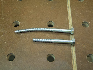

Ich habe gerade mal einen kleinen Versuch gemacht.
6er, 8er, 10er Holzschraube aus der Grabbelkiste, also unbekannt ob zugelassen oder Baumarkt.
Etwas vorgebohrt in Buche, dann mit dem Drehmomentschlüssel ganz langsam eingedreht und immer 0,5 erhöht.
Die 6er riss bei 10,5 ab, die 8er bei 19, die 10ner bei 35,5 Nm.
Sooo daneben ist das nicht.
Achso, der Bruchpunkt war jedes Mal der Gewindeanfang.

Nimm doch mal einer der erlauchten Eigner eine Holzschraube mit Sechskantkopf 10x200 und drehe sie mit dem Quadrill in Nadelholz, gerne im 1. Gang:emoji_slight_smile:
Extra für Dich lieber Dietrich:
[ame]http://www.youtube.com/watch?v=-4QMjcVFlN4[/ame]
und es tut mir leid, tiefer ging mit der Quadrill nicht, da hat sie dann etwas geschwächelt. :emoji_grin:

Eindrucksvoll Micha aber das waren mit Sicherheit mehr als 30Nm.
Aber wenigstens hast du den Versuch richtige gemacht das Bruchmoment wird nämlich bei voll eingedrehter Schraube gemessen. (@Uli)

Keine Ahnung wie viel Nm, aber hat schon ordentlich gedrückt, mit einer Hand nicht zu halten.
Bei dem Test mit dem Akkuschrauber sind mir einige der 10er Schrauben abgerissen und es waren keine NoName Schrauben.

Schraube: Bei dem Test sind keine abgerissen. Bei dem Versuch Akkuschrauber + Buche sind mir aber wenn ich das recht in Erinnerung habe 4 oder 5 abgeschert.

vermutl. wie auf den älteren Bildern gesehen, ist die Schraube im Gewindeteil schon abgeschert?
Im unnachgiebigen Hartholz hat die Schraube einfach keinen Platz, man müßte größer vorbohren, evtl. stufig oben 10mm unten Schraubenkerndurchmesser+Zuschlag.
Wie ich von abgerissenen Sechskant-Holzschrauben las, die ich bisher immer nur in Nadelholz testete, konnte ich es kaum glauben weil ich dachte bei voll versenkter Schraube sei der Kopf abgerissen, wie man es von üblichen Spax-Schrauben her kennt.

Anbei das Foto eines schwer zu reparierenden Schadens:
Bosch-Motor. Lager ist warm geworden, dadurch auch der Metalleinsatz und dadurch schmolz der Kunststoff. Da sich das Lager etwas weggedrückt hat, schliff der Anker an der Feldwicklung.
Praktisch Totalschaden.
