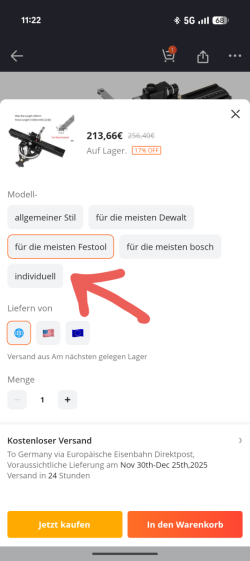

HD-TB01 Precision Miter Gauge
https://ban.ggood.vip/1moV4
Die ist unten 20 und oben 16,3 mm (gibt verschiedene Versionen).
Wenn Du ein bisschen was abnimmst... hat ein Freund von mir gerade erfolgreich gemacht, allerdings für eine andere Zielsäge.
