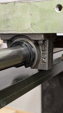

Noch eine Information für alle zukünftigen Besitzer einer Ulmia 1711 oder vergleichbarer Maschine.
Die Linearlager und Linearlagergehäuse lassen sich mit folgenden Komponenten sehr gut ersetzen.
https://www.dold-mechatronik.de/Gus...offen-Wellendurchmesser-und-Lagertyp-waehlbar
Das Lochbild passt und die Lagerhohe ebenfalls. Nur der Öffnungswinkel muss weiter aufgefeilt werden. Das geht aber gut von Hand und hat jetzt in Summe 45 Minuten gedauert.
Ich würde die neuen Gehäuse empfehlen, da hier der Lasteinleitungsbereich zu den Linearlager größer ausgeführt ist.

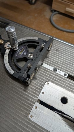

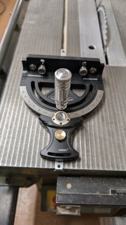

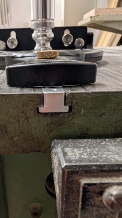

So hier nochmal Nachträge.
Zum einen habe ich mir einen Gehrungswinkel (Hongdui) für die T-Nutschiene in China (Banggood) bestellt. Und zwar zum einen aufgrund der vielen positiven Berichte und zum anderen weil der Hersteller individuelle Schienen herstellt und es für die Ulmia nichts standardisiertes in dem Bereich gibt. Verarbeitung sieht spitze aus und mit 120€ finde ich es fair bepreist.
Für alle die die lieber selbst bauen habe ich auch eine Lösung für die alte Ulmia gefunden. Und zwar passt Keilstahl ganz exakt!
Keilstahl - 14x9x1000 mm - DIN
6880 - Stahl C45+C
Bekommt man schon ab 22€. Das passt absolut spielfrei in die geschliffenen T-Nuten

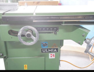

Ich bin gerade über ein spannendes Angebot gestolpert:
https://www.kleinanzeigen.de/s-anzeige/ulmia-tischkreissaege-1711/3336072897-84-19811
Und zwar ist diese Ulmia 1711 anscheinend über ein zweites Handrad im Winkel verstellbar. Ich kannte das nur von der 1712.
Wenn man genau hinschaut scheint es ein Anbauteil auf dem Grundkörper zu sein. Mich würde jetzt interessieren ob jemand nähere Informationen zu dem Mechanismus hat. Ich würde mir das sehr sehr gerne für meine Ulmia 1711 nachbauen.

Ich hole das nochmal hoch.
Aktuell spiele ich ernsthaft mit dem Gedanken eine kurbelgetriebene Winkelverstellung nach zu rüsten. Das fachliche sollte ich mitbringen, allerdings würde ich gerne bestehende Lösungen sehen. Hat jemand eine Ulmia 1710 oder 1712 oder vergleichbar mit solchen mechanischen Lösungen?
Ich würde mich wirklich sehr über Bilder davon (auch aus dem inneren) freuen.
