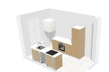

Der Screenshot mit den Eichefronten zeigt die aktuelle Planung mit kürzerer Arbeitsfläche und ohne Einpassen der Leitungen und Rohre.
Beste Grüße

Hallo @Sobbl
Zur Planung noch folgende Idee:
Du könntest links an der Zeile einen was schmaleren Schrank bauen, der etwas höher ist und da eine Holzplatte drauf

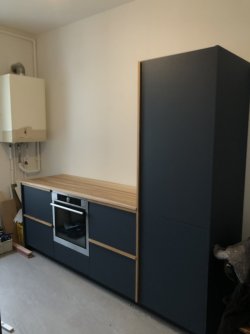

Danke für eure Tipps, es wurde damals tatsächlich eine massive Arbeitsplatte aus Rüster. Inzwischen habe ich ein paar mal mit Corian gearbeitet und bin froh, dass ich es damals anders gelöst habe. Sowas macht in der Werkstatt wirklich um einiges mehr Spaß, als komplett unerfahren auf der Montage!
