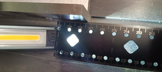

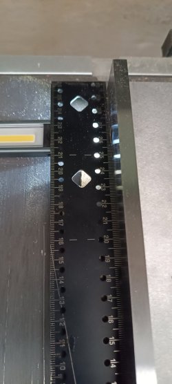

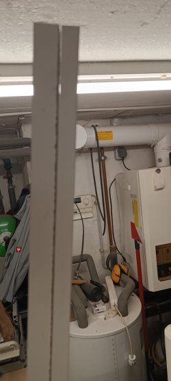

Update :
Da mir, wie auch @Dietrich , eine Einstellung der Parallelität Schiebetisch zu Sägeblatt mit Messuhr bei dem "Seitenschlag" des Blattes nicht mehr sinnvoll erscheint, habe ich Neugierde Weise den Tisch parallel zur Nut eingestellt. Glaube das ist mir sehr gut gelungen , wie auch die Bilder zeigen.
Dann der Schnitt. Man spürt und sieht ( Spahnplatte weiß ) dass die hinteren Zähne nochmal schneiden.
Der Schnitt reißt aus sobald Kontakt zu den hinteren Zähnen besteht. Auch wird der Schnitt etwas breiter.
Mit der Keilschnitt Methode ( ich hoffe man nennt sie so ) zeigt sich das gleiche Bild. Lege ich die Schnitte aneinander, laufen die Leisten hinten fast einen mm auseinander , was dann wohl bedeutet dass der Tisch zum Blatt hinten, knapp 0,5mm weiter raus muss.
Ich werde dann morgen mal weiter experimentieren. Einen anderen Motorflansch bekomme ich Montag.

Ich versteh nicht, um was es hier geht. Mal geht es um den Schiebeschlitten, mal geht es um die Fünf-Schnitt-Methode, die aber hat mit dem Queranschlag zu tun. Dann erwähnt dommi die Keilschnittmethode, zudem zeigt er Leisten die hinten (oben im Bild) etwas auseinanderlaufen.
Was nicht passieren darf, es wurde geschildert, dass der hintere Zahn nochmal schneidet. „Aaaaber“ … selbst wenn das Sägeblatt sonstwie steht oder eiert: alles was linear vorgeschoben wird, ergibt einen linearen Schnitt. Und alles was am Queranschlag, der exakt 90 Grad zu seiner linearen Vorschubrichtung eingestellt ist, ergibt rechtwinklige Schnitte.
Ich verstehe also nicht, was bei welchen Schnitten auseinanderläuft. Wenn Ihr das „Aaaaber“ oben also nicht hinbekommt, ist irgendetwas faul.
Was ich mir vorstellen kann bzw was ich kenne, dass ein deutlich schief stehendes Sägeblatt mit dem Spaltkeil das Schnittgut etwas aus der gerade Bahn drückt, die zB hier der Schiebetisch vorgibt.
Ich hoffe, dass ich mehr zur Klärung als zu weiterer Verwirrung beitragen konnte/kann :emoji_wink:

Hallo Rainer
Tatsächlich ging es hier um den Schiebeschlitten.
Der soll ja parallel zum Sägeblatt laufen.
Das hat er bei mir nicht mehr getan.
Das war es eigentlich schon.
Bei den Hilfestellungen wurde dann die Einstellung Schiebetisch / Blatt und Schiebetisch / Nut diskutiert.
Da,wie sich rausstellte, das Blatt nicht 100 Prozent parallel zur Nut steht und zusätzlich auch noch einen seitliche Unwucht aufweist habe ich also 3 Baustellen gleichzeitig.
Eine zuverlässige Messung Schiebetisch/ Blatt machte durch die Unwucht keinen Sinn.
Durch die Keilschnitt Methode erhoffe ich mir den Schlitten parallel zum Sägeblatt einzustellen.
Die 5 Schnitt Methode folgt dann erst später um den Queranschlag annähernd perfekt einzustellen.
Ich habe das so verstanden:
Wenn der Tisch nicht parallel zum Sägeblatt läuft, der Queranschlag aber 90 Grad zum Blatt eingestellt ist entsteht ein Keilförmiger Schnitt.

Hallo Rainer,
Wer macht so was? Antwort: das funktioniert nur hier, weil Metabo/Dietrich ohne Freischnitt arbeitet, das heisst ja: alles ist zu allem parallel. Ja dann - nur dann - KANN man den Queranschlag nach dem Sägeblatt ausrichten.
Eigentlich bin ich entschiedener Gegner vom Ausrichten aufs Sägeblatt, sondern plädiere immer für die T-Nut.
Leider gibt es immer wieder Kollegen/Nutzer von 1688ern die ein schräges oder loses Sägeaggregat damit kompensieren wollen und alles nach dem schief stehenden Blatt ausrichten....das funktioniert nicht!
Zuerst muß das Sägeblatt gerade zwischen den Nuten stehen, danach wird eingestellt.
Auf ein Blatt einstellen was noch einen Seitenschlag hat...hier dürfte sich jede Erklärung erübrigen.
Gruß Dietrich

Hallo dsdommi,
so ganz komme ich nicht mit.
Ultimativ solltest Du den neuen Flansch besorgen, ein neues Blatt in 315mm und vor der Montage die Welle auf Wellenschlag prüfen.
Ist das alles i.O. dann die Teile montieren.
Dann mit neuem Blatt und neuem Flansch und überprüfter Welle die Zahnbreite und die tatsächliche Schnittbreite vergleichen, diese Differenz kannst Du posten, falls es eine gibt.
Danach stellst Du den Verfahrweg des Schiebetisches und den Queranschlag auf die T-Nut ein, wenn das wirklich perfekt passt ohne wenn und aber machst Du einen Probeschnitt und schaust ob die aufsteigenden Zähne irgendwas machen, Voraussetzung ist aber auch ein perfekt ausgerichteter Spaltkeil, nicht das der Dir Deinen Schnitt verdrückt.
Und bitte versuch es erst garnicht auf das Sägeblatt ein zu stellen, das ist einfach Käse, das empfehlen nur Leute die mal ne verschlissene Magnum entnervt verkauft haben.
Davon ab wenn Dein Sägeaggregat tatsächlich schief sitzt oder lose ist, kannst Du immer noch im Werk fragen ob sie es Dir einstellen, dafür brauchts keine Ersatzteile nur das Einstellequipment. Dieses wollte ich nach dem Ende des Ersatzteilverkaufs erwerben und man gab es nicht her.

Hallo @Dietrich
Tatsächlich bin ich am verzweifeln und Frage mich gerade ob sich das alles noch lohnt.
Ich habe den Schiebetisch nun so eingestellt dass die hinteren Zähne gerade so nicht mehr schleifen. Dann den Queranschlag so, dass der 90 Grad Winkel stimmt.
Ich war schon richtig froh und stolz auf mich :emoji_grin:
Auf 60cm Länge hatte ich bei abgeschnittenen Stuck einen Fehler von nur 2 Hundertstel.Nur einmal geschnitten. Keine 5 Schnitt Methode Das war für mich absolut ok.
Alles schön aufgeräumt und nochmal getestet. Passt.
Was ich eigentlich so gut wie nie gemacht habe, ist kleine Stücke zu schneiden, die nicht mehr auf dem Schiebetisch liegen, sondern nur auf dem Sägetisch. Was soll ich sagen.
Sobald das Werkstück nicht auf dem Sägetisch liegt stimmt der Winkel überhaupt nicht mehr.
Ich habe tatsächlich keine Lust mehr auf das Teil :emoji_rage:
Als Alternative fällt mir nur eine Bernardo ein, aber ich weiß noch nicht ob ich sie stellen kann.
Ich kann ja mal bei Metabo anfragen.
Aber tatsächlich fehlt mir inzwischen die Lust.
Um die Welle zu messen fehlt mir glaube ich das Equipment.
Ich glaube ich habe inzwischen alles total Verstellt :emoji_joy:
