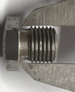

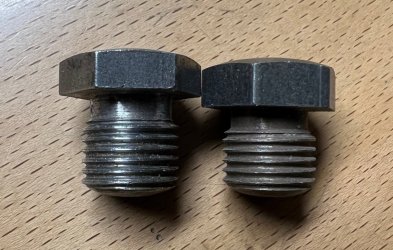

Ich habe eine Reserveschraube meiner Bäuerle gerade mal gemessen.
Die Schrauben sind definitiv 1/4"x14.
Bei den Reserveschrauben ist der Kopf etwas dünner als im Original, die Außenhöhe ist bei beiden 19,5 mm:

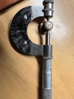

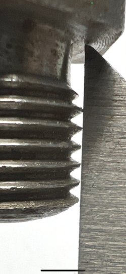

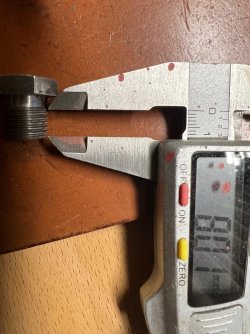

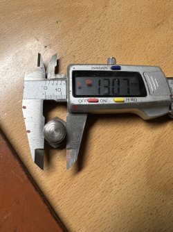

Ich habe die Schraube mal genau vermessen, naja, soweit meine Mittel das zulassen.
Vielleicht kann das Gewinde ja jemand (anderweitig) zuordnen. Ggf. kann ich den Flankenwinkel noch messen. M12 geht da definitiv nicht.

Das ist für mich keine Angabe. Selbst eine M12 Schraube hat nicht exakt 12mm, sondern wenn ich exemplarisch messe zwischen 11,75 und 11,85mm.
Meine Wellenschrauben flüchtig gemessen, mit der Spitze des Messschiebers so halb ins Gewinde durchaus auch exakt 12 :emoji_slight_smile:
