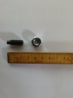

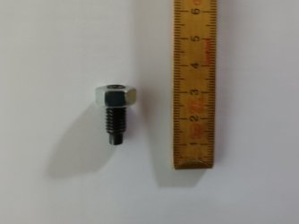

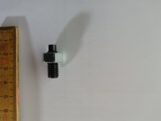

Du solltest vielleicht doch einmal einen Vertreter ins Haus lassen :emoji_thinking::emoji_grin:. Ich besitze zwar kein deutsches Qualitätsprodukt , sondern nur ein blaues österreichisches Fabrikat mit 50er Hobelwelle :emoji_cry:. Habe gerade eine meiner Klemmschrauben (M8, schwarz) mit einer metrischen Mutter aus meiner Schraubenkiste "verheiratet" . Zum Draufdrehen brauchte ich auch keinen Schraubenschlüssel , sondern nur zwei Finger :emoji_innocent: .

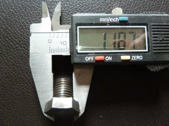

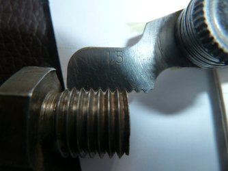

Dass es nur zöllige Schrauben an Hobelwellen gibt, ist Unsinn. Es ist einigermassen üblich, ja aber keinesfalls das einzig existierende. Felder verwendet seit Uhrzeiten Standard M8 Druckschrauben an der Keilleiste.
Die von Kuper angebotenen M12x1.5 sind ausdrücklich als für Bäuerle und Schneider passend abgegeben, kann also durchaus sein dass die beim TE passen. Verstehe jetzt nicht ganz weshalb einige so stur auf dem blöden Zollgewinde rumreiten.

Es gibt offensichtlich Bäuerle mit beiden Arten Schrauben. Kuper erwähnt sowohl bei R1/4 als auch bei den M12 als passend für Bäuerle. Und ein R1/4 mit einem M12 zu verwechseln halte ich für nahezu bis ganz unmöglich. Da ist 1mm Unterschied, so fest kann eine Schraube nicht abgenutzt sein. Dann passt die absolut nicht mehr ins Gewinde hinein.
Wenn @uli2003 s Bäuerle die R1/4 hat, dann heisst das doch nicht dass der TE zwingend die selben Schrauben drin hat.
