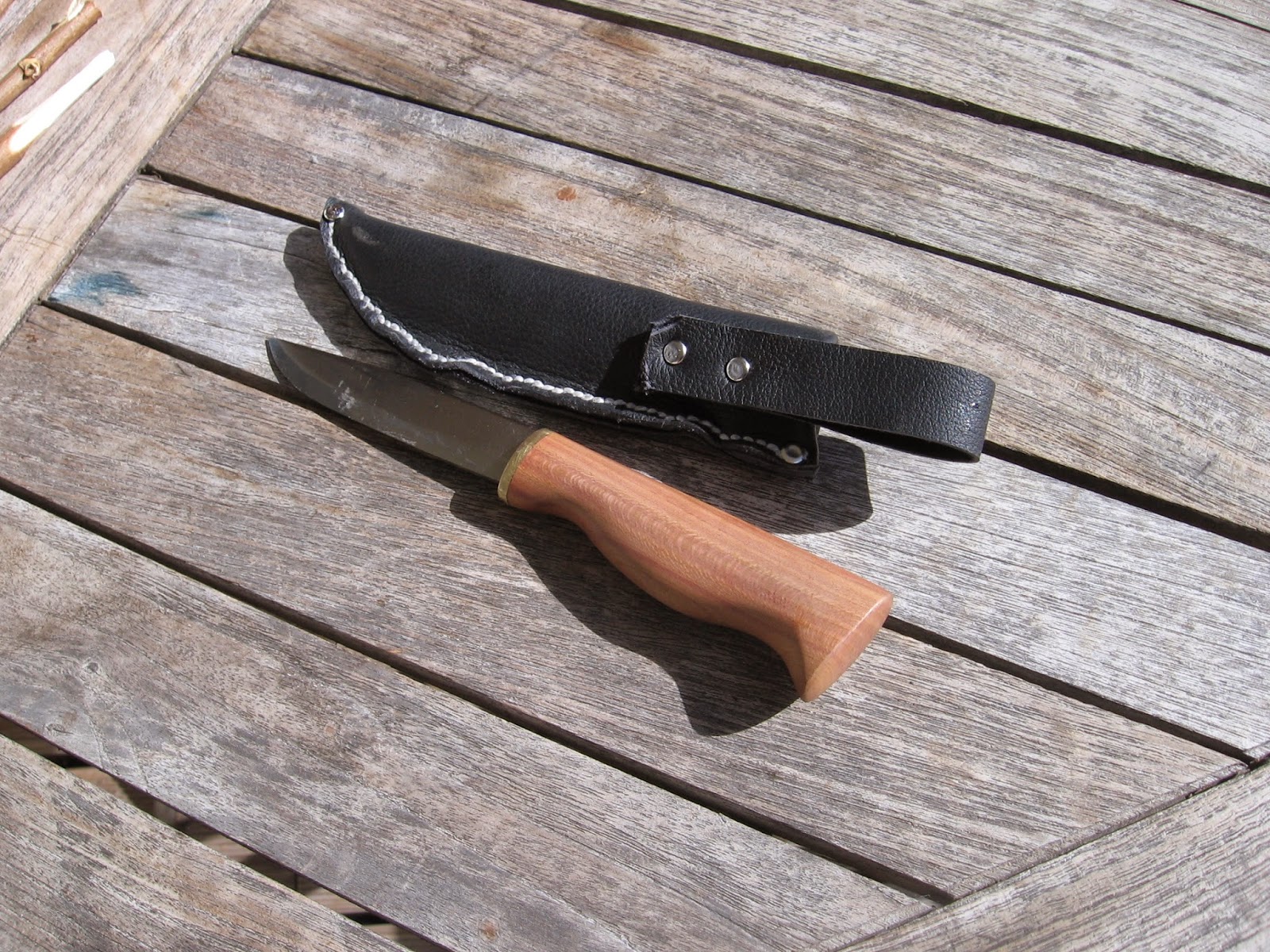

Öhm, war ein anderes als auf dem ersten Bild, oder wo ist sonst der Wellenschliff hin? :confused:
Ja ist n anderes Messer. Habe noch weitere 4, die so einen defekten Griff haben. Ich werde nach und nach alle so renovieren. Jetzt kann ich schon mal von etwas Erfahrung profitieren :emoji_slight_smile:

ich frage mich, wie man Klingen im Griff ohne Niet oder Schrauben befestigt? Kann mit jemand weiterhelfen?
10.808
Die Angel lang genug lassen, den Griff längs durchbohren, Angel durchstecken und hinten umnieten.
So kenne ich das bei Haumessern. Die Silbergriffe an Tafelmessern werden eingegossen.
Ingo
9.966
Loch bohren, aufweiten, Epoxy. so etwa:
