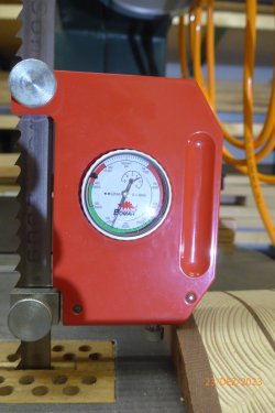

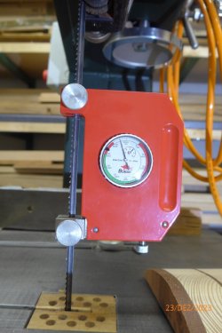

Hallo an die Kollegen,
gestern Abend habe ich dann auch mal getestet, vielen Dank Willy, Meßgerät ist angekommen.
Folgendes habe ich ermittelt:
Beim 6mm Hema Peak in 0,5mm Stärke, sprich 4,5mm ohne Zahnung oder 2,25mm2 Querschnittsfläche habe ich gespannt wie ich es auch sonst spannen würde, danach auf die "Uhr" geschaut, diese zeigt 470 (N/mm2), der kleine Zeiger im oberen Teil der Uhr stand auf 2.
Man hätte das Band noch weiter spannen können, ein bischen wie Gummi vom Gefühl her, was aber bei den schmalen Kurvenbändern normal ist.
Hier das Bild dazu:
2. Ein Hema Ikarus (Aufdruck Hema Sonderwerkzeug) in 20x0,65 mm also 15 mm ohne Zahnung, entspricht 9,75 mm2 Querschnittsfläche.
Hier habe ich wie sonst auch bei Trennbändern, gespannt bis das 125mm Handrad durch die Hand rutscht, ich habe danach mit festem Griff noch einen Ticken weiter drehen können, danach nichts mehr, erreichter Wert laut Meßinstrument 280 (N/mm2) der kleine Zeiger zwischen 1,5 und 1,6.
Instrument vorher jeweils auf "0" gestellt, bei dem kleinen Zeiger ging das nicht, der steht im entspannten Zustand auf "0,5".
Hier noch das Bild mit dem Ikarus Band:
Bin gespannt was Tomkaes heraus liest?
Tag Dietrich,
vorab, deine doch noch "handliche" Maschine ist sehr stabil :emoji_wink:
Dein Kurvenband mit 470 N/mm² und 2 mm Längung ist "überspannt" und verlässt bei weiterem Spannen bald den elastischen Bereich; m. M. nach dürften es die empfohlenen 300 N/mm² auch tun. Vielleicht mal von der Schnittleistung mit dem Kurvenband ausprobieren.
Dein Ikarus mit 0,65 mm auf der 400er Maschine mit 280 N/mm² ist anhand deiner vorgeführten Ergebnisse wohl auch die sinnvolle obere Grenze der Spannmechanik.
Finde ich echt prima, das wir hier Vergleichswerte zu sehen bekommen. :emoji_wink:
:emoji_thumbsup:
