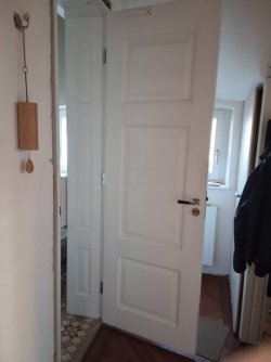

Hier ein Beispiel , mein erster Versuch. Die Zimmertüren werden noch breiter sein, da brauche ich 160 mm breite Bretter. Oft sind sie aber nur 100 bis 140 mm breit. Verleimen ist aufwendig, aber es ist schwer solche breite Bretter zu finden.

Warum ist das obere Querfries so breit, ist das ne regionale Geschichte ?
Hier ist eher üblich, Seiten und oben quer gleich ( 120 - 140mm ) und unten breiter ( 200mm )
vielleicht falsch rum die Beschläge und Schloss ans Blatt montiert?
Kenne auch nur Türen mit breitem unteren Fries. So lässt sich ne Tür auch problemlos mal kürzen.
12.547
Da könntest Du Recht haben, ist ja ne stumpfe Tür und wenn man keinen Falz hat, dann baut man sowas schon mal falsch herum ein. :emoji_grin:

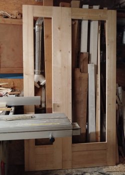

Bei meiner Schuppentür hab Ich unten sogar 3 Friese gekoppelt. ( Anhang ) Ich hatte noch ausgebaute Ornamentglasscheiben mit 1,50m und die wollte Ich dafür gern verwenden,
Bei Innentüren ohne Brüstungsfuge mach Ich das untere Querfries aus einem Stück, notfalls auch verleimt auf Breite.
