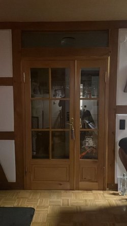

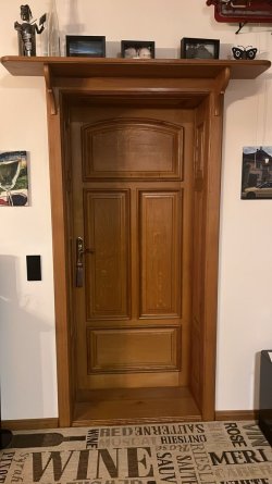

viel reden nützt ja oft nichts, darum hier zwei Bilder von Türen, die ich vor gut 35 Jahren gebaut habe.
Bei dieser Tür ist auch das Futter wegen der großen Wanddicke als Rahmen mit Füllung ausgeführt und oben bei der Bekleidung ein Regalbrett integriert.
Hier handelt es sich um eine zweiflüglige Tür mit Blockzarge, die in das, auch von mir gebaute Fachwerk mit allseits gehobelten Balken, eingebaut ist. Dabei habe ich darauf geachtet, dass die Scheiben beider Flügel gleich groß sind. Wegen der schmalen aufrechten Friese habe ich ein Schloss mit deutlich kleinerem Dornmaß gewählt.

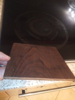

So genau weiß es nicht mehr, wie gesagt, das ist 20 Jahre her.
Hier ist ein Abschnitt von so einem Deck, den ich seit der Zeit als Topfuntersetzer benutze.
Die Türen sahen sehr wertig aus und standen wie ne eins.
