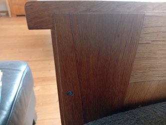

Bei einem Schränkchen, bei dem man auch die Rückwand sehen kann, habe ich Schrank und Rückwand gefälzt. So trägt diese hinten nur 3mm auf, verdeckt aber die Fuge zwischen Korpus und Rückwand.

Danke für eure Antworten! Ich denke ich werde es mit der oberen Variante von @flüsterholz probieren. Da kann ich zuerst den Korpus verleimen und die Rückwand nachträglich einsetzten. Bei der unter Variante habe ich etwas Angst das es beim Verleimen zu stressig wird.
