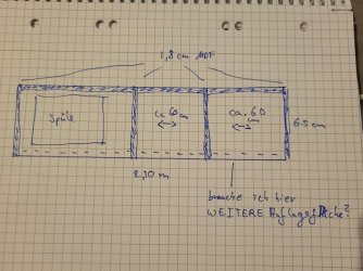

Und die 2. Frage (siehe Skizze), macht es Sinn/ist es notwendig wegen dem selben Grund vorne noch Leisten (Metall oder Holz) zu installieren?
Erstmal swoeit, wir sollen ja möglichst nur eine Frage stellen.

die platten wölben sich wenn du sie auspackst. c Seite Splint, B seite Kern Holz.
Daher erst auspacken wenn du sie auf die Unterschränke legst. Dann mit Gratleisten mit Langlöchern am Korpus verschrauben

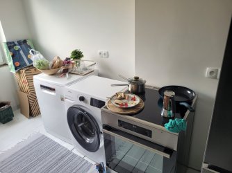

Herd steht frei :emoji_wink:
Siehe Foto.
Komplizierte Küche, mit noch komplizierterem Boden, Wänden und Winkeln. Haus ist 80 Jahre alt.
Und die Arbeitsplatte soll auf 100cm. Eigentlich wollte ich 105cm, aber die Strombuchsen sind leider zu niedrig. Herd bleibt unten, wo er jetzt ist.

Ja, wobei Buchenholz aufgrund seines besonders hohen Schwind- und Quellverhaltens besonders stark "arbeitet", was ich in der Praxis in Erfahrung bringen musste, wodurch ich erst dadurch angefangen haben mich der ganzen Thematik zu beschäftigen. Doch auch bei Eiche oder Esche würde ich auf Nummer sicher gehen und Gratleisten anbringen. Dafür reichen bereits einfache und kostengünstige Lösungen aus wie U-förmige Wandschienen, eingefasst in einer entsprechend gefrästen Nut. vgl. https://www.hornbach.de/p/wandschiene-1-reihig-145-mm-weiss/7023147/
