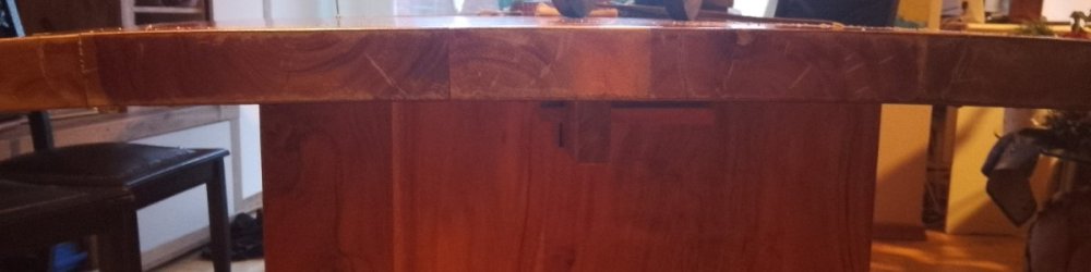

habe einen massiven Esstisch 230x110x5 aus Akazie. Die Tischplatte hat sich in der Mitte gewölbt. Habe den Tisch leider in einem feuchten Keller zwischengelagert. Der Höhenunterschied beträgt ca. 2 bis 4mm.
Kann mir jemand einen Tipp geben, wie ich diesen Riesen wieder begradigen kann?

die Platte hat sich oben mehr gedehnt, als unten, also ist oben mehr Feuchtigkeit in der Platte, als unten.
Legt man die Platte auf den Fußboden, trocknet sie oben stärker, als unten und sie wird wieder gerade. Das erfordert etwas Geduld.
Dieses Verhalten beobachte ich ständig an meinem großen Schneidebrett in der Küche. Schneiden wir viel nasses Material (Berge von Tomaten) wird das Brett konvex, wird aber länger nichts Feuchtes geschnitten, trocknet das Brett von oben stärker und es wird konkav und wackelt.
