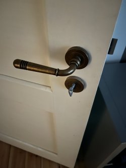

Sodala, inzwischen ist auch hier was weiter gegangen, die Zargen stehen bandseitig geschäumt in ihren Löchern, bei den Türblättern sind inzwischen auch die Schlosstaschen ausgefräst und alles geschliffen und zwei mal geölt.
Jetzt nur noch Beschläge anbringen, einhängen, Zargen schlosseitig ausrichten und festschäumen.
Schließlich Zierverkleidungen und Bodenabdeckschienen montieren, fertig!
Ein wenig am hadern sind wir noch wegen der Drückergarnituren.
Weiß hier jemand was passendes und halbwegs bezahlbares?
Unsere Schmerzgrenze wäre 30€ pro Garnitur.

Guck mal Christian, solche haben wir. Die waren pro Garnitur ca. 30€. Ich würde dann nach der Firma sehen wo wir die bestellt haben.

könnte mir einen Hoppe verona oder dallas in schwarz vorstellen. Oder Hafi 233
FSB und Ogro , Südmetall oder Ventano sind preislich deutlich darüber . griffwerk und olivari optisch zwar :emoji_fingers_crossed::emoji_heart_eyes: preislich aber :emoji_rage::emoji_smiling_imp:
